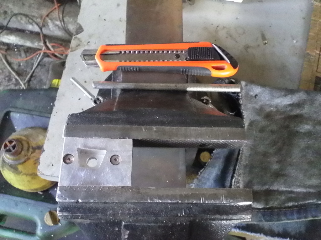

Voilà, j'ai ramener les 30 lièges à 10 mm d'épaisseur. Mais il fallu d'abord s'équiper comme il faut et réaliser le gabarit.
Bon maintenant, va falloir les monter, et commencer d'abord par les laisser tremper dans de l'eau chaude.

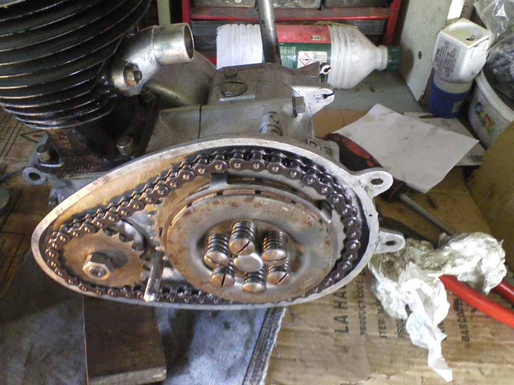

Comme mon opération du pied a été reprogrammée le 11 mai et que je ne pourrai plus bricoler pendant au moins 6 semaines ensuite, j'ai quelque peu avancé aujourd'hui (et ouais, de repos).
Donc embrayage remonté avec les nouveaux lièges.
Avec les lièges neufs, j'ai pu revisser quasiment à fond la vis de réglage de la biellette.
Au fur et à mesure de l'usure des disques, la tige de commande revient en arrière et il faut donc desserrer cette vis pour retrouver de la garde.
Maintenant, au kick je peux passer la compression sans que ça patine et quand je débraye je kicke bien dans le vide.

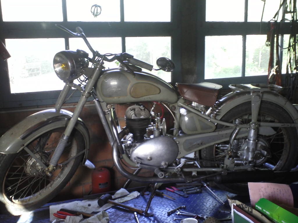

Bon, pour le klaxon, rien à faire avec celui d'origine à part cramer le fusible, j'ai piqué le petit qu'il y avait sur la Guzzi 250 et là ça marche nickel :D .
J'y ai collé aussi une plaque avant, d'histoire d'avoir la panoplie complète. Et maintenant, elle a dégagé du pont pour que mon projet Guzzi 250 pistarde reprenne.
La voilà pile et face:

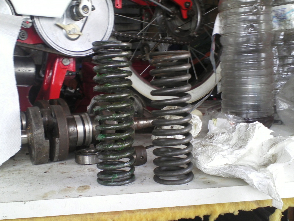

Enfin, j'ai remplacé les ressorts d'amortisseurs arrières qui étaient trop faiblards à mon goût.
Sur la photo, à gauche le ressort que j'avais, à droite celui qui le remplace et que l'on m'a donné. Il est certes plus court, mais il est plus raide (comme disait la jeune mariée).
C'est déjà un peu mieux, je ne suis plus en butée quand je m'assoie sur la selle, mais y'a quand même trop d'enfoncement à mon goût encore.
Mais les ressorts de remplacements ne sont pas neufs non plus.
