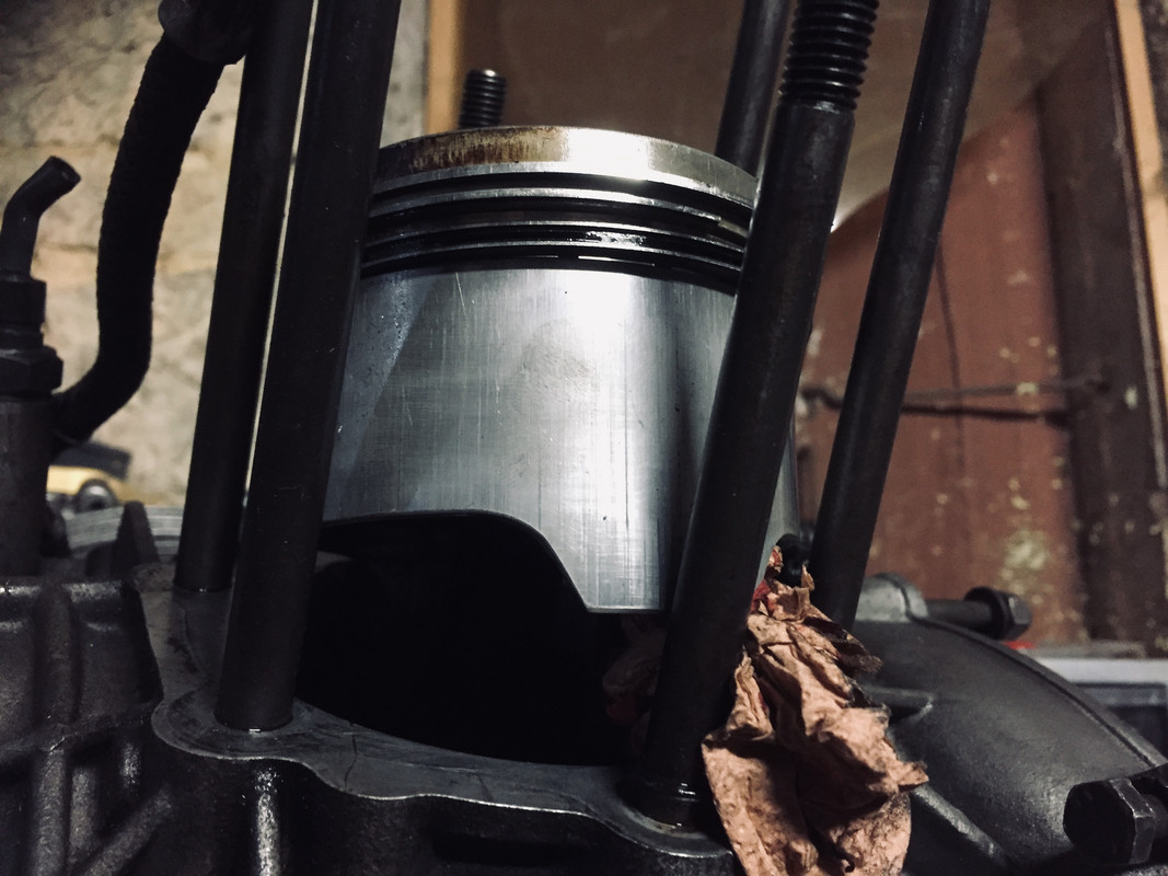

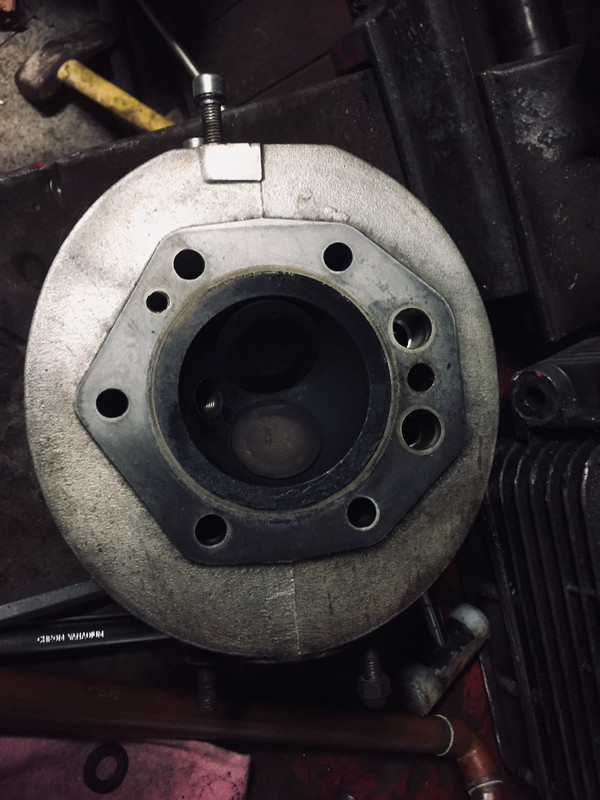

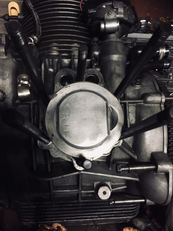

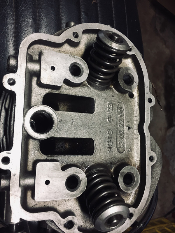

J'ai démonté les culasses et cylindres et pour l'instant ça à l'air nickel , j'ai l'impression que le moteur n'a même pas 10.000 km ,c'est surprenant .
Les chambres de combustions ont juste un dépôt noirâtre et les têtes de soupapes sont nickels après nettoyage
J'ai fait un test d'étanchéité des soupapes avec de l'essence ,2 heures après pas de fuite , on verra demain matin . mais apparement , c'est nickel .
Après un petit nettoyage
Pour les pistons même couche noirâtre , les segments les gorges même pas un chouilla le culottage juste au dessus du piston , mais c'est normal
Avant nettoyage de la tête
Après un petit nettoyage sur la tête du piston
Pour la culasse ,même pas de marque de dépôts

Je vais peut être faire le vilain canard :oops: , mais ton piston présente de belles rayures verticales :? .
On dirait une amorce, un début de quelque chose ... ?.
Puisque c'est démonté, tu devrais présenter ces pistons/cylindres à un (usineur), un motoriste du coin qui pourra apporter une vraie critique pro.
As tu mesuré les jeux à la coupe (segments) dans le cylindre ?, voir les tolérances dans le manuel d'atelier.

Pour les pistons qui sont rayés perpendiculairement , c'est vraiment superficiel ,on ne ressent rien au doigt il ne sont pas rayés en profondeur . Ce matin j'ai regardé les cylindres et ils ont les même rayures mais là aussi c'est très superficielle ,on ne sent absolument rien avec le doigts .

les rayures sur les pistons peuvent être due à un premier démarrage avec quelques cochonneries après remontage. Une trace de serrage, c'est plus "large" que ces fines rayures.
