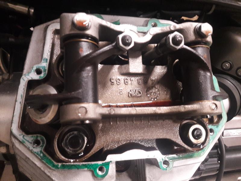

mais est ce bien cela au vue des photos
je te remercie pour ton avis, je suis quand même étonné par le niveau technique de certain membre, j'aimerai avoir ce niveauJoe a écrit :c'est une PI qui a eu droit au rappel qui consiste a faire le jeux correct et ensuite de cassé l'embout des vis de réglage pour ne plus laisser la possibilité de régler.
et c'est normal que tu n'est aucun jeux car le principe des poussoirs hydraulique et de maintenir le système sous pression en permanence.
il y a en fait un léger jeux a la mise sous tension régler par la pression d'huile dans le poussoir
La vache ! C'est pour ça que je ne vois pas les méplats ! Faut le savoir !Joe a écrit :c'est une PI qui a eu droit au rappel qui consiste a faire le jeux correct et ensuite de cassé l'embout des vis de réglage pour ne plus laisser la possibilité de régler.
