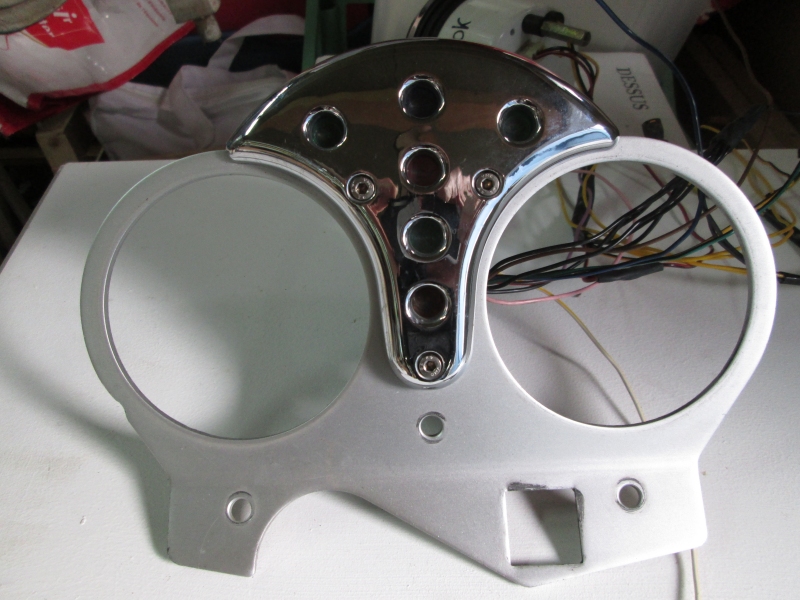

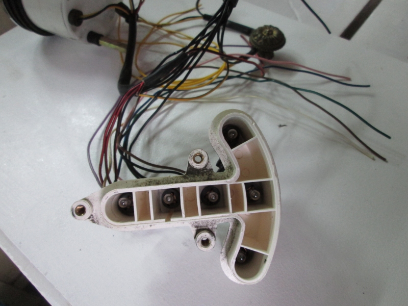

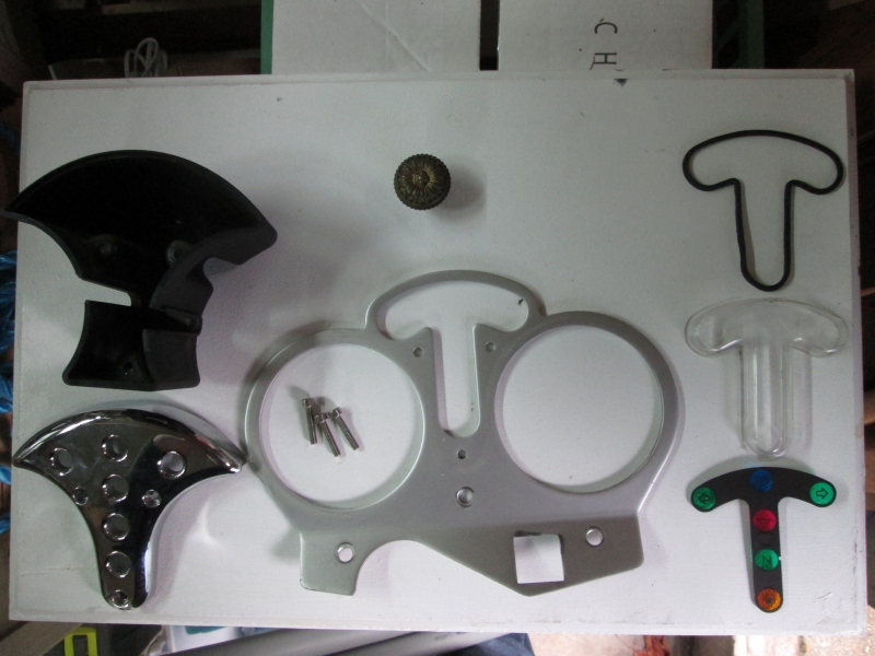

twinrider a écrit : ps : je recherche un tableau de bord (support + voyants, sans compteur/CC)
de nevada première série à simple disque avant 2002/3....si vous avez viré çà....merci
prix motard
C'est ça que tu cherches Twin?
Messages : 5799
oui, steph, c'est çà !
pour pouvoir virer mon tableau de bord 1ere génération
