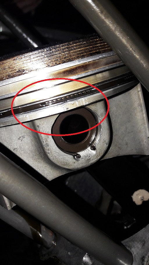

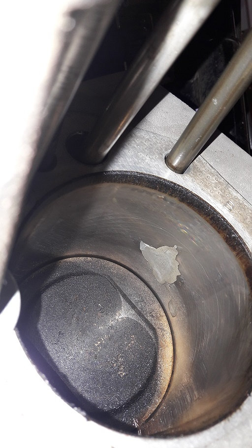

ACTE 2: Dépose de la culasse gauche. Pour ce faire, on fait tourner le moteur pour libérés les soupapes et la que vois-je .... la cata, regardés en images. Je suis dégoutté.
Je vais donc remplacer cet ensemble (cylindre piston), plus segmentation de l'autre coté.
Chez SEPA, STEIN-DINES et La Boutique Italienne y a pas. Quelqu'un a t'il une adresse, même juste refaire un traitement.
:cry: :cry: :cry:

Ah, oui, le cylindre a morflé !
Si le piston n' a pas trop souffert, faire refaire le revêtement du cylindre est envisageable et segments neufs, bien entendu.
Pissenlit 1er, si tu résides en Isère, je te connais une adresse pour cela.
