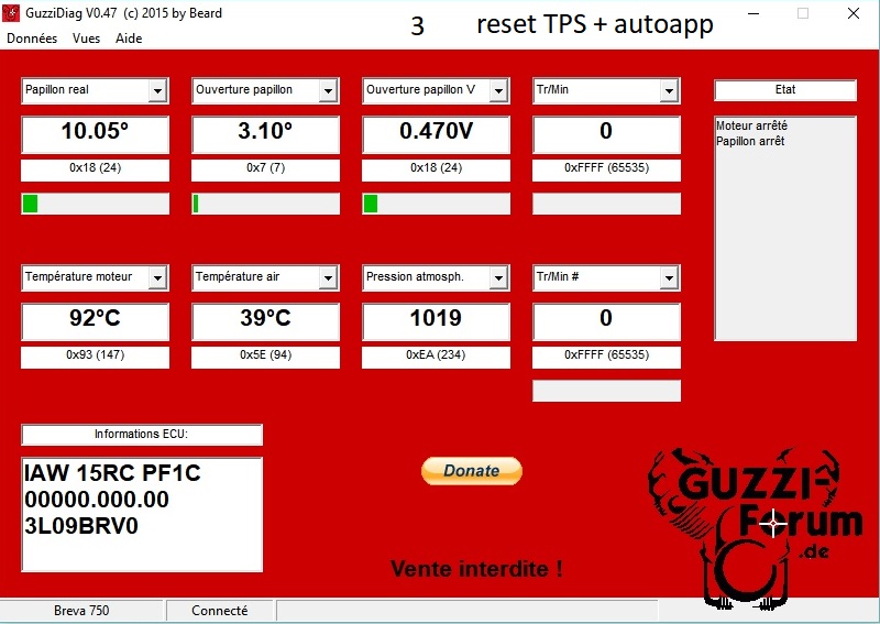

Tu as donc fait un reset TPS....
Avec guzzidiag ton TPS, il affiche combien en butée ralenti :?:
Quelles sont les valeurs donnés par les capteurs:
Température moteur à froid , à chaud ?.
Température air ?.
Sont elles cohérentes.
Tu as aussi les vis bypass qui peuvent corriger un peu.

Aujourd'hui roulage pour aller au boulot, je n'avais pas eu le temps d'essayer hier ! Résultat une moto qui accepte maintenant de rouler à 50 sans secousses et pétarades...... "vous jure m'sieur l'agent ma bécane peut pas rouler en d'sous de 70 !" :lol:
J'ai même pris du plaisir à rouler à 80... euh mais faut pas l'dire au 1er Sinistre !
Bon par contre le ralenti ne tient que gràce au "starter" il faut donc gérer les arrêts !
Alors ce soir j'ai profité qu'elle était chaude pour la passer au "scanner" et voici les mesures relevées :
1- avant de faire quoi que ce soit
2- en essayant de trouver un compromis pour le ralenti
3- reset TPS et apprentissage
Sinon...
j'avais monté le CO à 10, suite à la déconnection de la sonde Lambda, mais je l'ai redescendu à 5... pour voir.
Pour essayer d'avoir un ralenti convenable, j'actionne la petite vis BTR sur le corps gauche, car c'est elle qui joue sur le déplacement de la tige de liaison, mais en faisant celà j'obtiens bien un ralenti à peu près bon mais le palonnier droit se "décolle" du mécanisme de "starter", ce qui fait que celui-ci n'est plus vraiment opérationnel.
J'ai aussi dévissé les Bypass de 1/4 de tour chacun.
Pour l'essence, je mets de la 98 et je fais quand même un plein par mois... même si la brêle ne roule pas beaucoup !
Au niveau des câbles, le retour se fait correctement en butée, mais j'ai quand même retendu un peu à l'accélération, pour éliminer du mou.
Bon je vous laisse digérer tout ça et demain re-essayage pour aller au boulot.
Franchement les gars, j'ai trouvé une sacrée amélioration dans son comportement... ça rassure et fait plaisir

Content que tu soit content ! Pour les mesures "électroniques" , c'est pas mon rayon ….Plus habitué a travailler sur des motos des années 30 à 70 (Françaises , Italiennes , Allemandes , Tchèques , Anglaises ) ! Mais comme tu me sembles méthodique , tu vas arriver a rouler en Guzzi 750 Breva avec la banane du matin au soir !

jean-antoine a écrit :Content que tu soit content ! Pour les mesures "électroniques" , c'est pas mon rayon ….Plus habitué a travailler sur des motos des années 30 à 70 (Françaises , Italiennes , Allemandes , Tchèques , Anglaises ) ! Mais comme tu me sembles méthodique , tu vas arriver a rouler en Guzzi 750 Breva avec la banane du matin au soir !

J'ai aussi un peu de mal à interpréter les données du Guzzidiag, mais effectivement comme tu le dis, je suis assez méthodique et surtout j'essaie de comprendre… c'est surtout pour cela que j'ai toujours repoussé la visite chez un bouclard car j'enrage de ne pas y arriver par moi-même… fierté personnelle diront certains.
