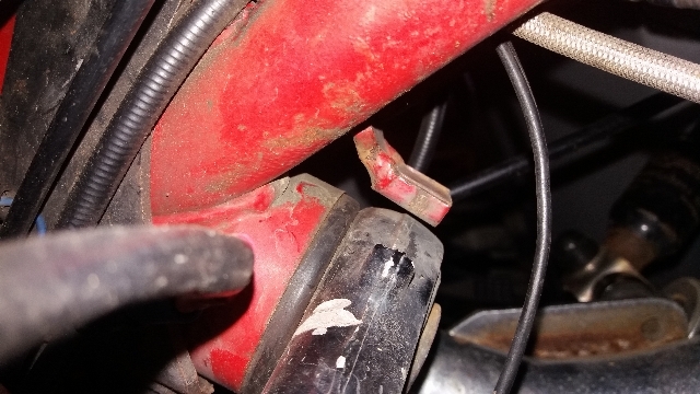

Mon frangin possède un 850 LM 1ère génération, que je suis en train de lui remettre en route après un séjour de quelques années en Irlande ou il avait émigré.
Maintenant qu'il est rentré il profite de mes maigres compétences pour la faire rouler, mais il y a un problème avec sa fourche, elle tourne tellement qu'elle vient buter dans le réservoir et les vis de fixations du guidon font des pocs à l'avant du bidon.
En y regardant de plus près j'ai vu que les butées sur le té de fourche inférieur ne viennent se caler contre rien sur le cadre, la patte qui devrait le faire à l'air d'être trop haute et les butées passent en dessous.
Quelqu'un pourrait-il me faire une photo de cette partie du cadre, et aussi des fixations du TDB qui, je crois ne sont pas bien positionnées non plus

joss
Messages : 470
Localisation : Normandie
Message par joss »
voilà ce que ça donne, je sais pas si c'est très clair
la butée sur le cadre, si c'est bien celle là, est beaucoup plus haute que les butées sur Té de fourche

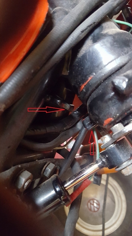

Mon Xav
Messages : 877
Localisation : Picardie
Message par Mon Xav »
La prise d'angle de photo sous les jupons de ma LM II n'est pas évidente, mébon, j'espère que ça t'aidera quand même ...
Les butées du Té inférieur (Calif III)
La butée du cadre (la sangle de la housse de réservoir est coincée derrière elle) qui me parrait plus longue comme ça à la louche ...par rapport a celle de ta photo
joss
Messages : 470
Message par joss »
Merci :D ça me confirme qu'il y a quelque chose de bizarre sur la moto de mon frangin, maintenant il faudrait que je trouve quelqu'un avec un cadre identique pour voir en réel comment c'est foutu :!:
