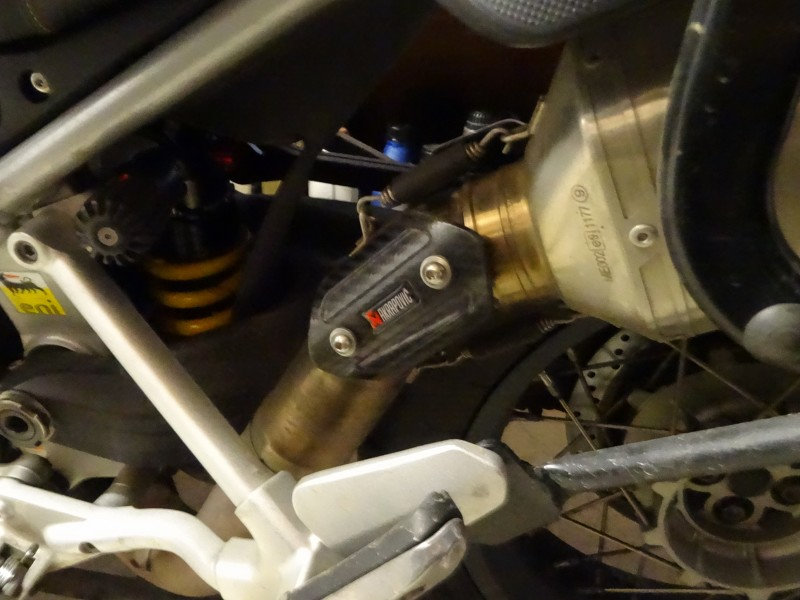

Il est trop beau en noir .... :wink:
J'ai rajouté une petite protection thermique pour ma passagère ( ou du moins pour ces pantalons de pluie :roll: )
C'est pas du vrai Akra, c'est du Aliexpres ( Chine ) à une vingtaine d'euros...
