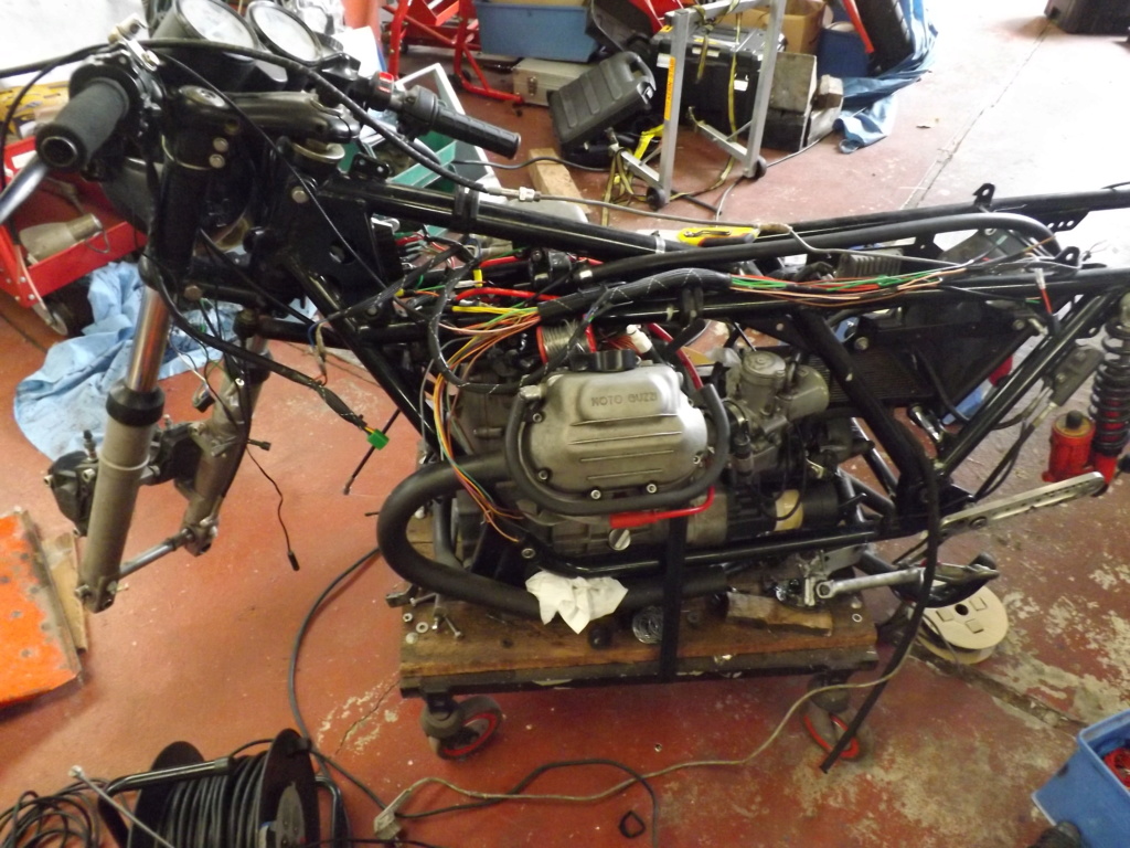

remontage des cache-culbuteurs LM, ceux de T3 ne me plaisent pas
Image[/img]

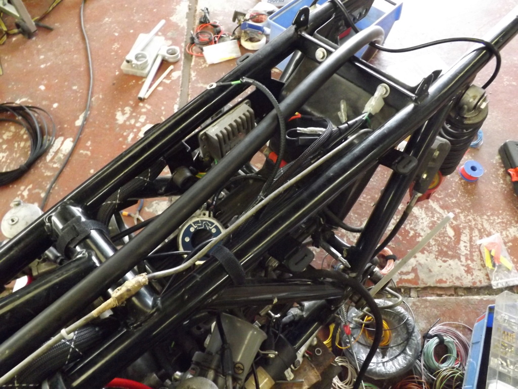

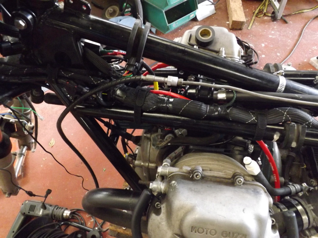

un peu d' électricité...[/img]

Bon courage avec ta filerie :wink:
Des fois je me dit que la solution Motogadget serai top pour simplifier tout cela.
https://motogadget.com/shop/en/m-unit-basic.html

Guzzouille a écrit :Bon courage avec ta filerie :wink:
t'inquiète pas je maîtrise c'est mon domaine l' électricité, je dois pas être très loin de mon dixième câblage moto :wink:
le m-unit ça sera pour la prochaine guzzi, là je me suis contenté de ça :
https://www.silent-hektik.de/Zub_Sicher.htm

Comme le site de Silent-hektik n'est pas du tout explicite sur ce module, de plus tout en allemand.....
Peux-tu me dire ce que tu simplifie avec? c'est juste une boite à fusible électronique?
rené moto
Messages : 772
Inscription : 15 févr. 2008, 22:09
Localisation : uttenhoffen, alsace
Message par rené moto »
c'est ça, grosso modo c'est une boite à fusibles électronique, avec une sortie pour les clignotants ,une pour le démarreur et une autre pour l' allumage
Guzzouille
Messages : 4119
Localisation : CHuisse
Message par Guzzouille »
ok, merci :wink:

je m' y suis remis cet été, l' électricité c'est fini

Jamais Guzzi n'aura été si bien électrifiée :wink:
