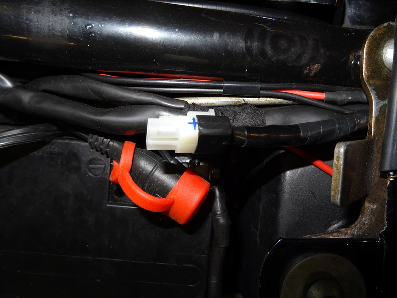

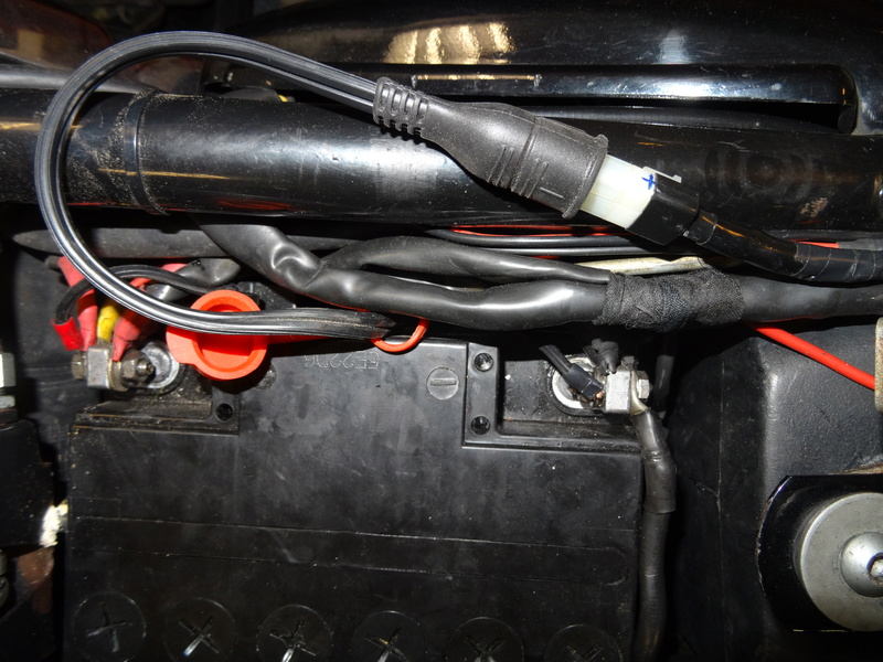

J'ai fait un branchement simple :
j'ai un connecteur équipé d'un fusible sur la batterie en permanence pour le chargeur (optimate)
J'ai un fil (double) qui part de ce connecteur vers le guidon pour aller au GPS
Quand je veux alimenter, je lève la selle et branche les connecteurs, et, l'inverse quand je veux déconnecter.
C'est simple, ça engendre pas de gros travaux et c'est fonctionnel.
Je ferai 2/3 photos.

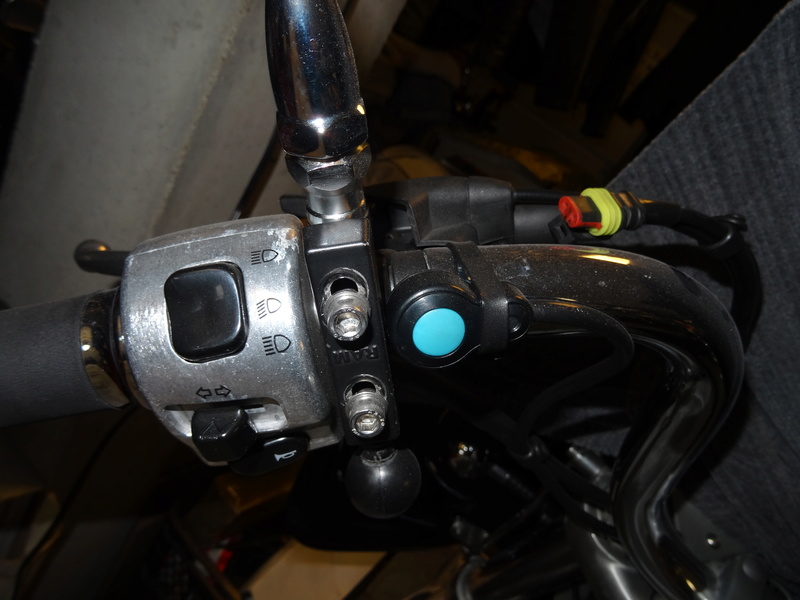

Pour illustrer :
Boule "Ram" et arrivée alim.
Alim connectée.
Alim déconnectée.
Pour les prises, elles viennent d'un magasin de modèles réduits, ce sont les mêmes que pour les accus Tamiya.

j'ai acheté sur le bon coin un support zumo 660 (ce qu'il me fallait) monté sur un ensemble etrier et boule RAM que j'ai fixé sur le guidon.
