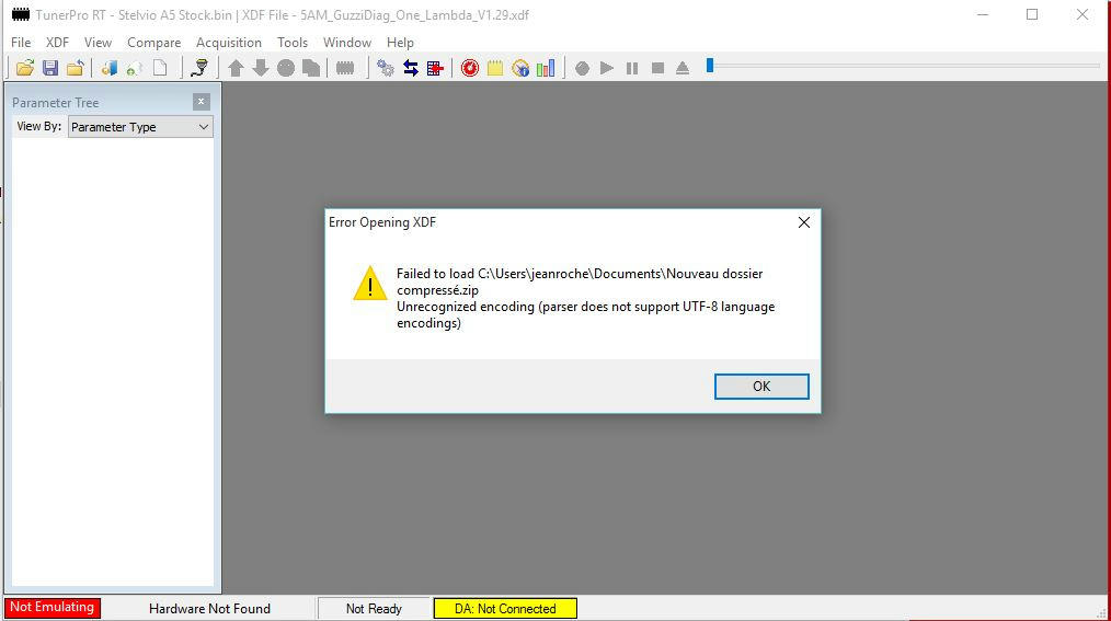

@ jeanroche
Alors j'ai télécharger Reader , Writer , Tunerpro et TunerproRT plus 5am two lambda.
J'ai télécharger mon ecu via le reader . Sa ok
Après j ouvre Tunerpro ou Tunerprort et j'ai le même résulta .
Un panneau qui m indique
(Failed to loadC / Users:franck:documents:guzziordi:stelvio.bin
Unrecognized encoding (parser does not support UTF-8 language encodings ))
Aussi bien pour le dossier bin ou le dossier 5am two lambda.
Si je clique droit sur l'icone Tunerpro (sur le bureau )sa me met incompatible.
J' ai envoyer mon dossier bin. à une âme charitable qui pu travailler dessus sans problème .
Donc j'en déduit qu'il y à bien problème avec Tunerpro .
Après je suis preneur de ton dossier Tunerpro RT pour essayer .

Messages : 3053
Salut.
On cogite sur la question !
On ne peut pas t'envoyer une application comme un dossier.
A moins d' avoir le fichier application TunerproRt compressé et de le déziper sur ton ordi.
Le souci vient de l' utilisation du programme avec tes fichiers xdf et bin.
As tu dézipé ton fichier xdf :lol: :lol:
Dézipe le et importe le fichier xdf dézipé avec tunerpro.
Car au départ il est compressé quand tu le télécharges sur ton ordi.
On va voir ce qu'il se passe après.
Ton fichier xdf se présente comme cela, et c'est celui là que tu dois importer dans TunerPro

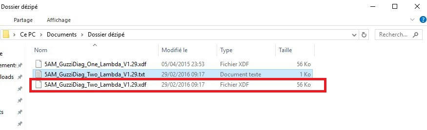

Messages : 3053
Tu dézipes le xdf d'abord, donc tu dois retrouver ton fichier comme celui qui est encadré en rouge.
Avec tunerpro tu séléctionnes ce fichier pour l' importer dans Tunenpro.
Et seulement après tu vas chercher avec tunerpro ton fichier Stelvio.Bin qui viendra se poser dans les cases du xdf prévu pour.
