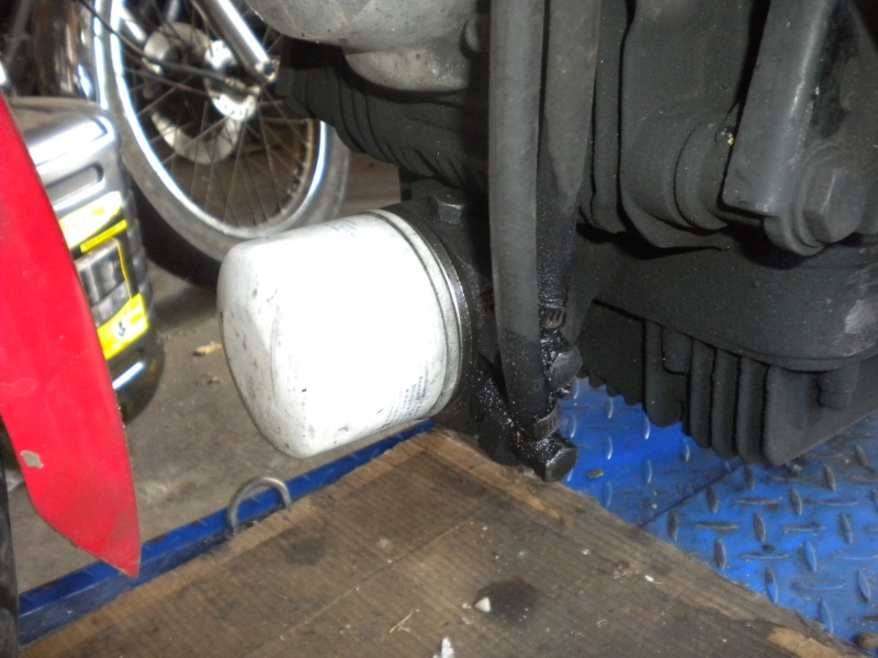

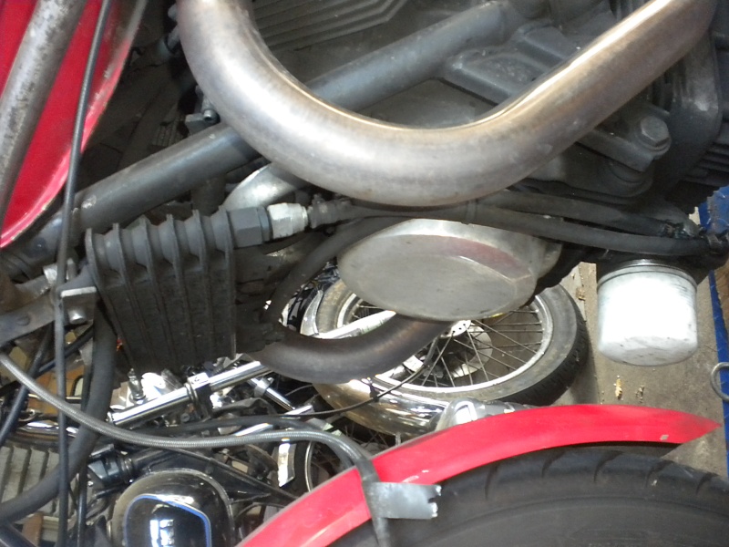

Sinon mon montage en photos:
L'entretoise ne sert pas à mieux refroidir (même si ça doit sûrement aider un peu), mais à éviter que ça dégueule par le reniflard et que tu en ai plein les bottes. Sur ma brêle, ce n'est pas celle d'origine (la LM3 est montée d'origine avec une entretoise, curieux si tu ne l'as pas), celle que j'ai permet de monter le filtre à l'extérieur, d'où mon montage avec une plaque sandwich entre filtre et entretoise.
