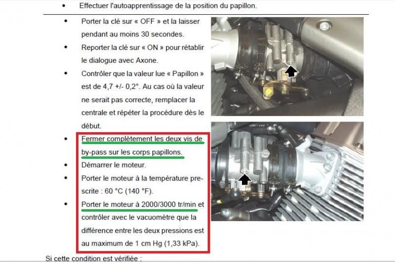

sprintmob a écrit :Le principe c'est d'être au-dessus de la plage de régime à partir de laquelle on est sûr que l'apport des bypass (si au moins 1 est même légèrement ouvert) n'a plus d'influence sur la différence de dépression derrière les papillons des gaz.
2500tr/mn c'est peut-être un peu bas et 4000 tr/mn largement suffisant.
Salut.
Comme je le disais chacun fait comme il veut :D
Mais en principe quand on fait l' équilibrage des dépressions, on ferme d'abord complètement les bypass.
De ce fait les bypass n'ont plus effet dans l' équilibrage des dépressions.
On corrige éventuellement une bypaas à la fin de la procédure pour équilibrer le ralenti .
Dans pratiquement tous les manuels atelier guzzi on trouve la procédure comme indiqué ci dessous.
Mais si votre méthode personnelle est plus efficace, alors Ok pourquoi pas ! .
Le tout c'est que vous soyez content du fonctionnement. :wink:
Moi j' ai essayé plusieurs fois différemment, et une fois j' ai même scotché le twinmax sur le réservoir pour contrôler le résultat en roulant.
Pour un résultat plus net.
Ne pas oublier de faire le contrôle des jeux culbuteurs avant.
Un nettoyage du corps admission peut être envisagé avant si cela n'a pas été fait depuis disons 20 000 Km.
Contrôler l' état des papillons et des conduits, nettoyage des orifices bypass, inspection boîte à air et filtre.
Messages : 5571
Je suis la procédure du manuel d'atelier quasiment à la lettre. Sauf que je "cherche" le zéro du Twinmax à 4 000 t/mn. Et lorsque je descends le régime progressivement de 4 000 à 2 000, le zéro ne bouge pas, pas plus qu'au dessus de 4 000. Donc ... cela m'évite la sodomdiptèrite aigüe :lol:

Bon, après un mois d'hésitation et manque de temps, je me lance enfin dans la synchro et le reset du TPS ; pour les puristes (et ils ont raison) le jeu aux soupapes est fait !
Valeur relevé par le GuzziDiag : 2.6 !! :oops: Je m'explique mieux les montées en régime difficiles, et peut-être aussi les pétarades et cliquetis (?).
Reset du TPS à 4.6 ; ensuite, synchro méthode Jeanroche ci-dessus à l'aide du Twinmax. Obligé de toucher à la vis vernis jaune sur la photo, re reset du TPS (très peu bougé) re vérif et tout OK. Pour info, j'avais fermé les vis de by-pass (une l'était déjà) et j'ai du en rouvrir très légèrement une pour la synchro au ralenti.
Résultat : à peine une heure de travail, et en plus easy :roll: Merci pour tous les conseils !!
Essai sur la route : montées en régime beaucoup plus nettes, sans à-coup, et plus rapides, bref, le pied !! :twisted: Pétarades et cliquetis disparus ; enfin pas tout à fait, mais moi j'aime bien qu'elle pète à la decélération !!
