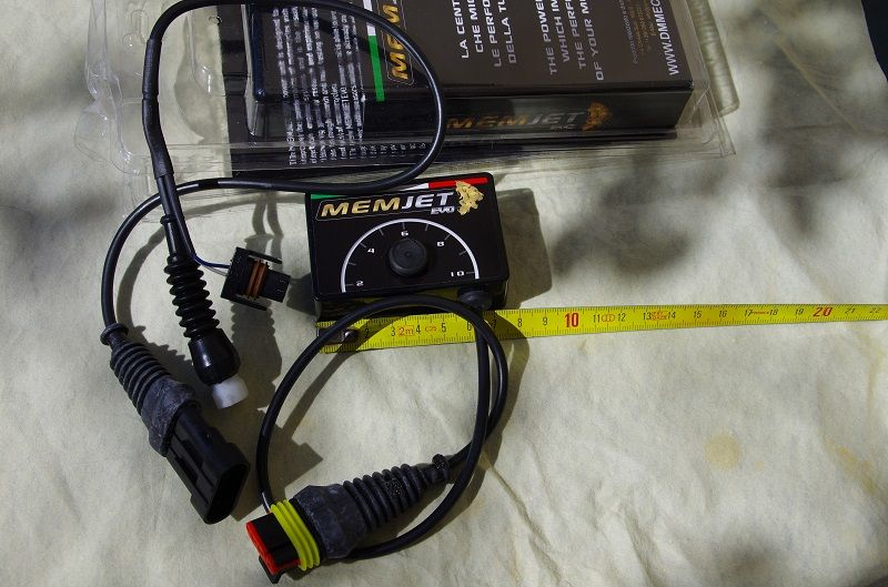

Installer le module Memjet est ennfantin, 3 fiches à connecter

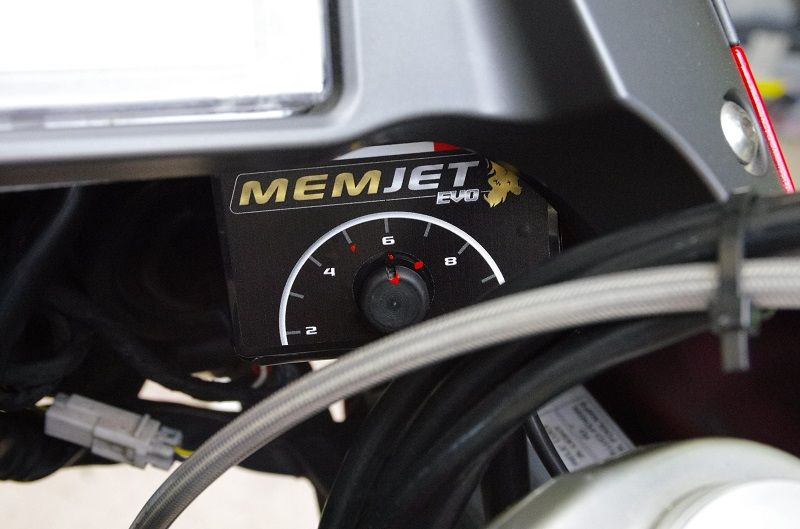

Tu peux régler facilement le module grâce à son bouton manipulable avec deux doigts.
Si le module est bien placé et donc très accessible, tu pourras agir dessus à volonté pour optimiser le fonctionnement suivant la température extérieure, lors de démarrage à froid, en altitude......bref à tes désirs, même moteur en marche.

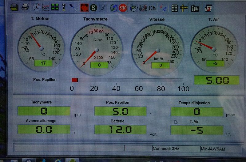

J' ai contrôlé les paramètres à l' arrêt.
Le module réglé sur position 2 = réglage neutre (comme origine).
Le module réglé sur position 6 = température réelle 17°/ Lu par ECU -5°
Il ne te reste plus qu' à comparer .
