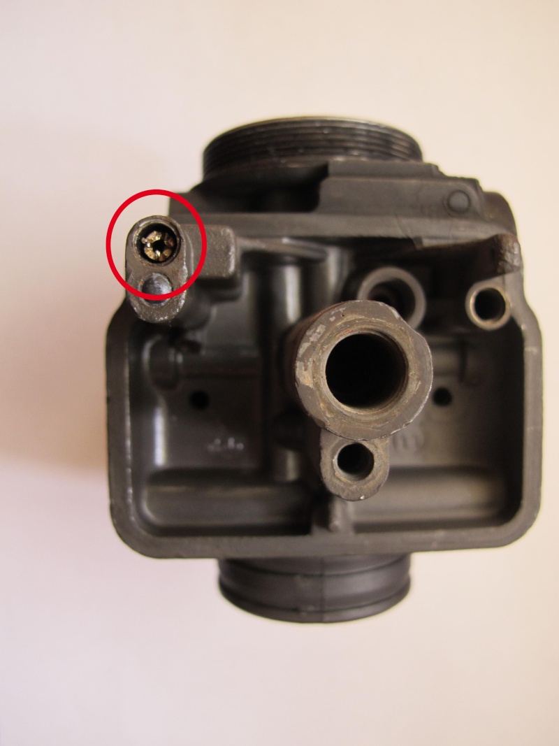

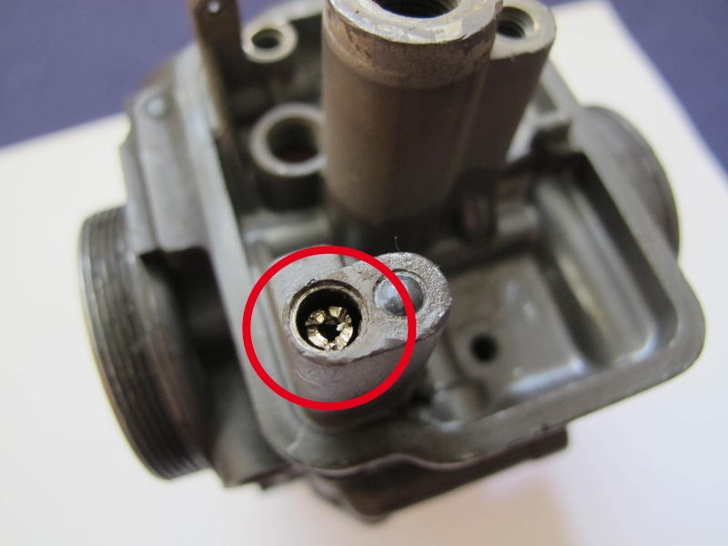

Je suis dans la merde, en changeant les joints de mes carbus Dell'Ortho j'ai cassé le gicleur de starter :oops:
Si quelqu'un a une astuce pour que je puisse démonter le bout qui reste sans tout détruire, merci d'avance.

Extraction avec une petite queue de cochon.
C'est fait pour.
Messages : 4990
pas mieux...!
ça devrait le faire en principe c'est pas vissé fort

J'espère que cela marchera, ce n'est pas serré fort, mais je pense que c'est bien grippé, le joint d'étanchéité du piston de starter était mort :(
BMW R100R
Messages : 4990
si tu penses que c'est un peu grippé laisse le tremper dans du coca cola (sérieux)

Si tu vois que cela ne vient pas avec la queue de cochon n'insiste pas car tu risque de la casser dedans... essaye de chauffer au décapeur thermique (l'aluminium va se dilater plus que le gicleur en laiton) :wink:
variel
Messages : 5069
Message par variel »
Tu mets ton carbu au four, thermostat 1 (110°C)…
C'est con mais ça marche.

Trop tard... :cry: :cry: :cry:
Bon heureusement DD m'a envoyé un carbu d'occase en urgence :D
Je verrais si je peux rattraper l'autre plus tard, pour l'instant la meule doit péter pour partir en vacances.
