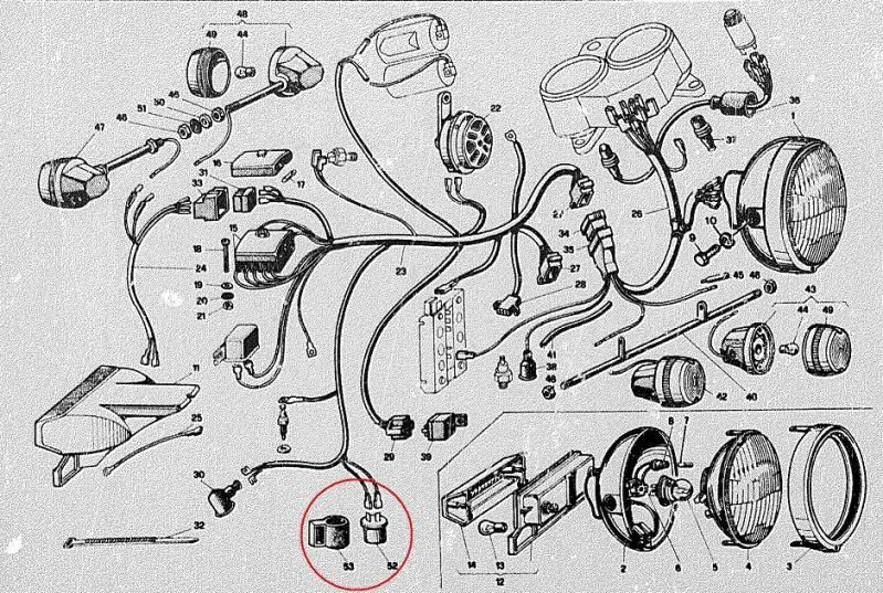

Sans faire mon bêcheur, je dirais que ça, c'est le relais de démarreur.
La centrale clignotante est à droite. On la reconnait car elle est fixée par une "chaussette" en caoutchouc.
(Cf. repères 52 : centrale clignotante, et 53, chaussette en caoutchouc)
LMT

la partie que tu as entourée de vert, moi c'est le relais de démareur.

Bingo Variel !!!!!!
je viens de bouger la chaussette et par miracle
les clignotants marchent.( surement une cosse mal connectée)

Je viens par là même, après avoir validé mon message ,de voir l'image jointe par Variel :
effectivement, je parlais pour ma part d'une centrale type automobile (cubique) et sur les V50, ce doit être une ronde comme sur le dessin...

C'est gentil, mais si je vais à Mandello, je ne vais pas commencer par m'arrêter chez toi, tu es à 1 heure de la maison !ottin alain a écrit :Bingo Variel !!!!!!
Après 30 ans c'est normal .Si tu vas à Mandello c'est avec plaisir que je te
payerais un bon coup.
Merci et au plaisir de vous retrouver sur le forum
Je pense que nos machines devraient être capables de couvrir le trajet Lyon-St-É sans trop de problèmes… malgré leur grand âge à chacune.
Par contre, pour la centrale, si besoin est, tu peux la remplacer par n'importe quoi en vente chez un accessoiriste auto, sans aucun souci.
Ça va te coûter 10€, ton budget moto ne devrait pas en pâtir.
