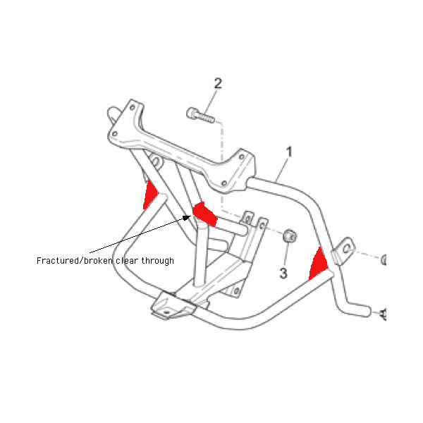

>la mienne vibrait et surtout faisait des gros clacs à chaque trou et bosses.Je te mets une photo de la pièce en provenance de la GuzzitechNORGE65 a écrit :Salut
J’ai aussi cassé la mienne au début sous garantie . Quand la nouvelle est arrivée , identique à l’araignée d’origine, avant le remontage j’ai fait renforcer la partie cassée et mis des petites équerres dans presque tous les angles .
L’araignée est trop souple et le tube central casse par la fatigue . Avec les renforts l’ensemble vibre moins . Je suis sûr qu’il doit y avoir des Norge qui roulent avec l’araignée cassée , la mienne vibrait guère plus que la normale . J’avais été voir exprès mon concessionnaire , qui n’avait rien trouvé d’anormal , effectivement sur les 3 Norge en magasin juste une bougeait moins à la main que la mienne . De retour à maison j’ai démonté pour voir , parce qu’au début elle vibrait moins ,verdict , elle était bien cassée .
http://img5.imageshack.us/img5/1126/brokenframe.gif

La mienne a cassé au même endroit .Elle vibrait plus que la normale mais c'était pas énorme .
J'ai mis en rouge sur le dessin les parties renforcées sur la neuve . Comme elle était identique j'ai préféré la rendre plus robuste . Depuis , malgré une utilisation sans concession ,elle tient très bien .

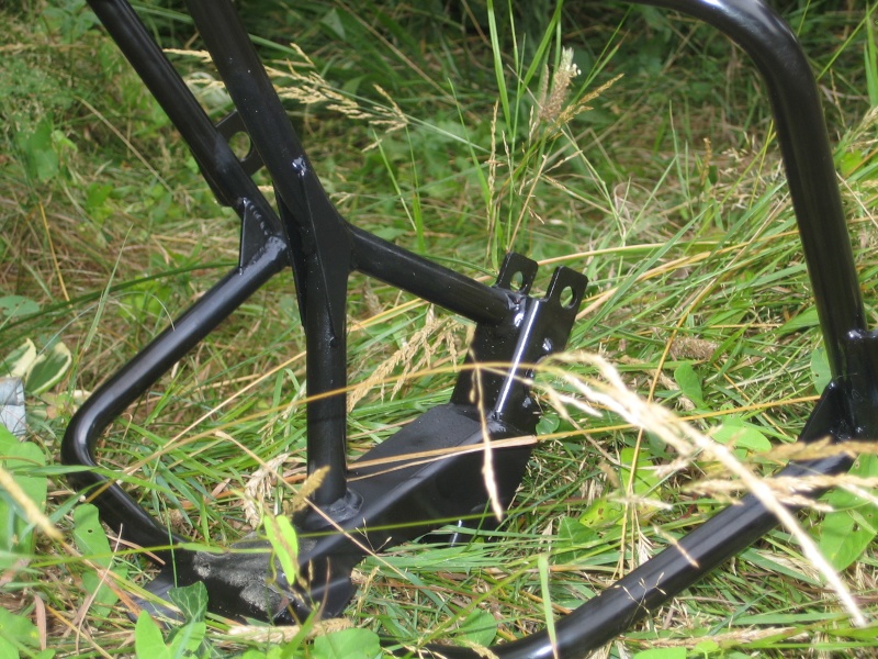

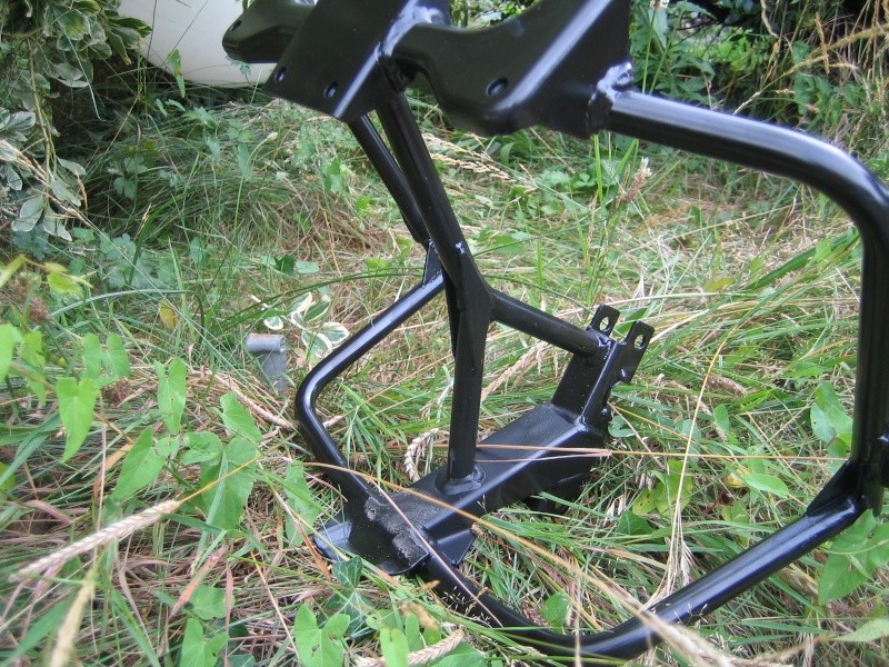

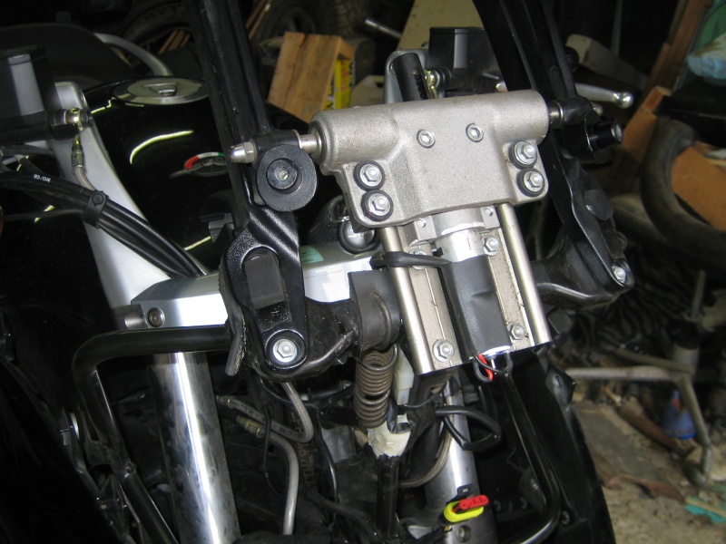

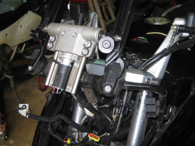

En attendant la nouvelle araignée et la renforcer , j'avais mis de la pate répare express à la cassure puis deux ressorts pour maintenir l'ensemble .
la nouvelle araignée renforcée
la belle sans son string
