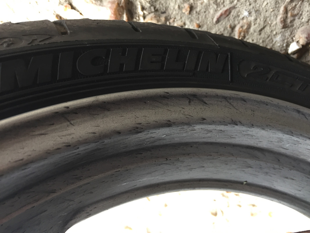

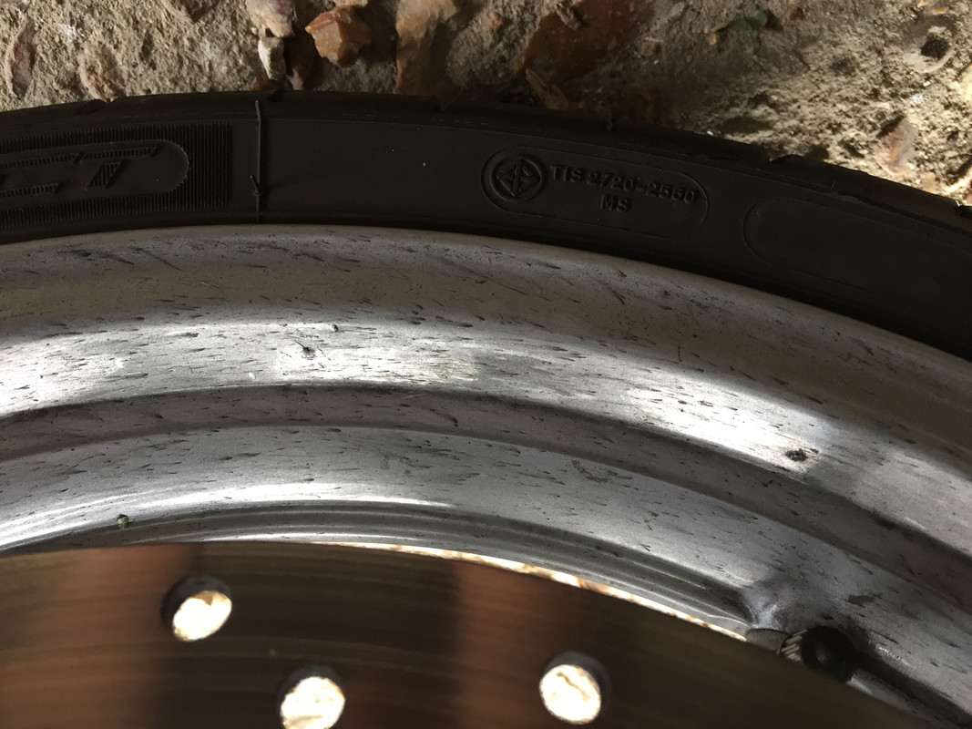

Bonjour.
Hier virée de 320 bornes avec ma princesse :wink:
J'ai la Norge vraiment bien en main à présent et c'est une super bécane qui tient le pavé et respire de mieux en mieux après les améliorations apportées.
On peut quand même enrouler sur les petites routes sinueuses, même en duo chargé. :D
J'avais nettoyé la bécane avant de partir et au retour j'ai constaté des petites taches suspectes sur la jante avant.
Il a fait beau toute la journée, les joints spi de fourche sont nickel, pas une trace sur les tubes et aucune fuite aux étriers.
Sont-ce les plaquettes de frein qui envoient des particules ? :?: :roll:
Je n'ai encore jamais constaté ce genre de projections sur aucune de mes bécanes. :shock:

Ça ne me dit rien, j'ai pas ça sur les miennes.
Messages : 5804
Re: Insolite - Taches suspectes sur les jantes
probable projection de goudron avec la chaleur ...

twinrider a écrit : 04 août 2025, 07:46 probable projection de goudron avec la chaleur ...
je dirais la même chose. ça devrait s'en aller avec un peu de WD40 et un chiffon.
moto-guzzi: des motos en fer pour des hommes en acier.
Messages : 3717
dranero a écrit : 04 août 2025, 08:42 ça devrait s'en aller avec un peu de WD40 et un chiffon.
White spirit très efficace pour les tâches de goudron.
Messages : 3742
Ça me semble étonnant pour du goudron, qui, en général, ne fait pas ces trainées.
Assez facile à voir, une tache de goudron est épaisse. Si c'est de l'huile, il n'y a pas de surepaisseur (ce qui semble être le cas ici).
Regarde au niveau des bouchons en bas des tubes de fourches.
Ou c'est peut-être tout simplement que tu as roulé dans quelque chose (probable).

Merci les gars pour votre retour ! :D
En y regardant de plus près il semble bien que les particules noires ont été projetées à partir du centre de la roue vers la jante avec la force centrifuge.
Je vais regarder l'état des plaquettes de frein car c'est la seule cause possible puisque aucune fuite n'est à déplorer :wink:
Affaire à suivre ...
Bruno44
Messages : 406
Message par Bruno44 »
Graisse en excès dans les roulemens de moyeu AV, centrifugée par rotation.
