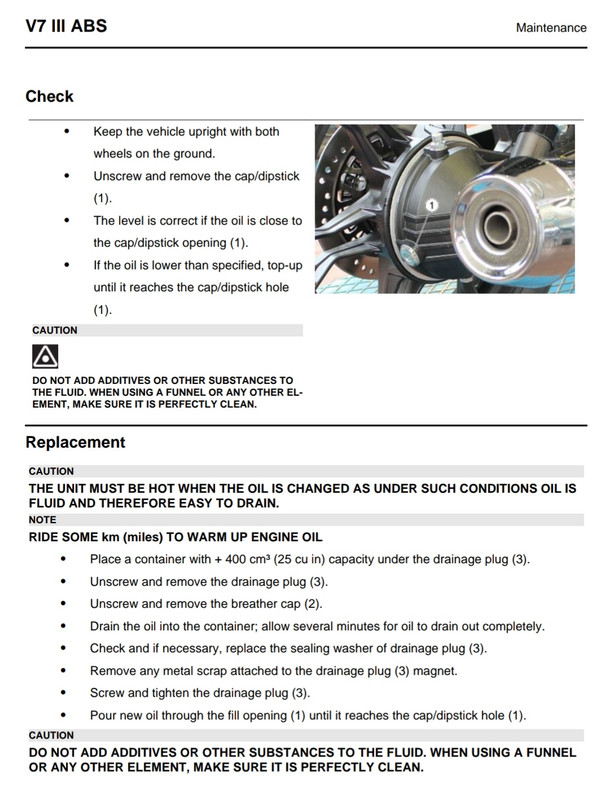

Alors, voila, j'ai voulu vérifier le niveau d'huile dans le couple conique. Quand j'ôte le bouchon de niveau, de l'huile coule (pas beaucoup, mais quand même).
Question : le manuel dit 170 cc d'huile. Avec cette quantité, où se situe le niveau ? Au niveau du trou de bouchon de niveau ? Au dessus ? En dessous ?

Sur toutes mes machines j'en met jusqu'à ce que ça coule un peu par l'orifice.

oui. il faut remplir jusqu'à ce que l'huile atteigne le niveau de l'orifice.georgesgiralt a écrit : 15 août 2021, 11:32 où se situe le niveau ? Au niveau du trou de bouchon de niveau ?

Il faut mettre la quantité indiquée dans le manuel et surtout pas trop.
Il n'y a absolument aucune raison de vérifier le niveau si tu n'as aucune fuite.
C'est pas comme le moteur, ça ne consomme pas d'huile un couple conique Guzzi.

Le niveau du couple conique est à vérifier quand celui-ci est horizontal, pas incliné...
