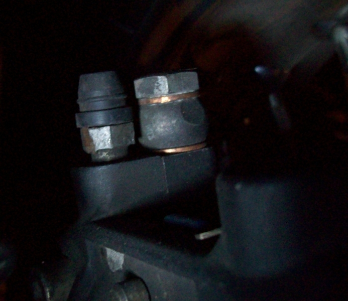

et tu fais comment pour l'étrier arrière ?
sur une nevada 2000, tu est obligé de démonter l'étrier,
la purge étant impossible autrement, car la tête de purgeur est trop grosse
de conception, une clé de purge de 11 ne pouvant y accèder,
gênée par le puits de tuyau de lookeed (j'ai tout un jeu adapté de ces clés)
(et malgré avoir interverti arrivée et purge, pour essai "en place")
tu es obligé de purger avec une clé plate normale,
et encore, avec beaucoup de mal
à moins qu'il existe une vis purgeur adaptable à tête moins grosse ?
dans ce cas, suis intéressé par référence !

si tu regardes sur mon site tu verras que l 'étrier est démontétwinrider a écrit :et tu fais comment pour l'étrier arrière ?
[/img]
il faut qu'il soit au dessus du bras oscillant pour pouvoir faire
une purge correct
