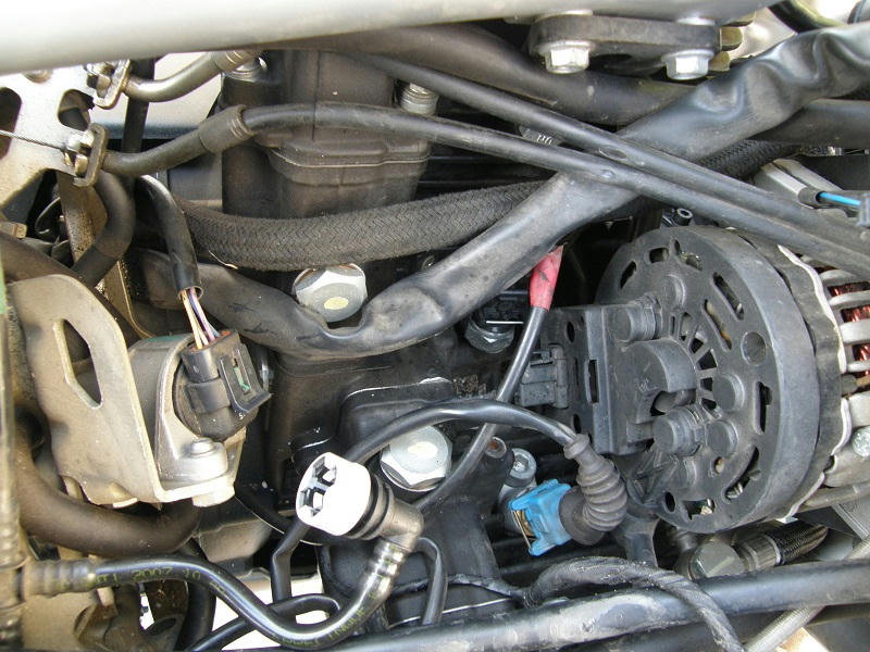

Oui il est bien là . Hier j'ai du aussi enlever la boîte a air , pour accéder au capteur de point mort qui me jouait des tours :(

Là ! on y voit plus clair .

C'est sur ..
une photo vaut mieux que mille mots :D
J'y penserai la prochaine fois :roll:

Sur la tof (merci !!!) ; c'est bien le capteur noir cylindre gauche sous le chaterton rouge ?
Le capteur a connections bleu , c'est la sonde température sur cylindre droit (qui elle ne pose pas de problème :D ) ?

jean jacques 29 a écrit : Sur la tof (merci !!!) ; c'est bien le capteur noir cylindre gauche sous le chaterton rouge ?
Le capteur a connections bleu c'est la sonde température sur cylindre droit (qui elle ne pose pas de problème :D ) ?
Jean Jacques
Oui ! c'est cela, le fil rouge sur le bouton rou.... :lol:
Tout à côté du chatertone rouge côté cylindre gauche, la fiche noire est bien le capteur pression d'huile.
le bleu de l'autre côté droit, c'est la température.
