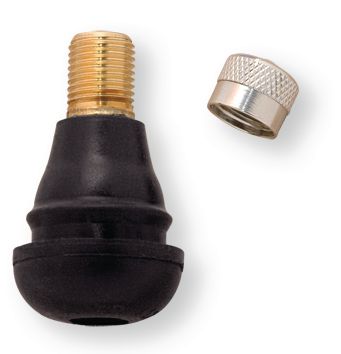

Si une jante est tubeless , on le voit très bien au niveau de la valve , elle est comme sertie sur la jante avec du caoutchouc autour et (le plus souvent) en plastique noir ...
Une valve de chambre à air est tenue par un écrou (octogonal ou rond) métallique et la valve elle-même est métallique aussi....
Tu peux monter un pneu tubeless sur n'importe quel type de jante (avec ou sans chambre donc , rayons ou autre)
L'inverse est interdit : un pneu à chambre ne se monte QUE sur une jante "tube type" classique ...
Donc tu peux monter un pneu tubeless sur une jante classique à condition d'y mettre une chambre à air
Une jante à rayons ET tubeless aura ses têtes de rayons isolées du fond de jante , soit en les extériorisant , soit en les isolant par une paroi double ou autre système type caoutchouc
(mais rarement sur les bécanes de série).

j'ai vérifié, il y a bien un écrou contre la jante ... donc chambre à air !
