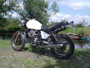

J'ai acheté une Névada de 1996 il y a 1 an
j'aime bien, sauf le look.
confortable pour le pilote( et que pour lui), légère et court vêtue, je l'ai un pneu rhabillée.
A voir : l’entraîneur du câble de compteur, à remplacer il coûte très cher. Le filtre à air est très difficile à changer, donc souvent il ne l'est pas.
pour régler ces problèmes , je l'ai un peu modifiée:
Voir l'image en grand
la Névada c'est tout bon
rien ne sert de courir, il faut rouler tout le temps.

:roll: J'aime bien le "un peu modifiée" Vibo :D
Effectivement j'ai déjà lu quelque chose au sujet du câble de compteur.
Quant au filtre à air, est-ce une difficulté sur toutes les névadas ou sur certains modèles / années ?
En tout cas la tienne est plutôt originale ainsi :lol:
