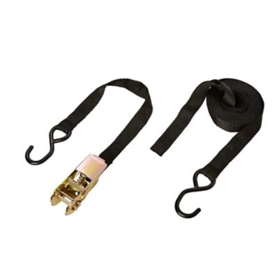

Pour info, le poids d'une centrale "Guzzi" est de 3 kg boulonnerie y.c.
Pour mettre en extension les deux ressorts afin de pouvoir accrocher la platine arrière j'ai utilisé une sangle à cliquet :
- portion longue de la sangle accrochée à la barre horizontale, celle qui relie les deux pieds de la béquille, côté gauche de la moto
- passage de cette sangle par l'arrière du pneu pour aller chercher le cliquet côté droit (ne visez pas pas trop haut du pneu pour éviter ensuite d'avoir le cliquet en contact avec le corps du cardan)
- croquet du cliché passé dans le trou libre à proximité des ressorts
Après mise en tension pour obtenir la bonne distance, il suffit de guider la platine vers son ergot et de relâcher le cliquet.
Auparavant j'avais essayé d'autres manips : faire levier avec un gros tournevis à travers le trou libre ; étendre les ressorts à l'aide d'une pince multiprise avec comme points d'appui le trou libre et l'ergot.
Vu la propension à ce que ça parte en vrille sans prévenir au risque de blessure(s) grave(s) pour les mains, j'ai laissé choir ces méthodes hard.
Ci dessous la platine avec son orifice libre, toutefois pour la méthode indiquée ci dessus la béquille sera à l'horizontale.
Le type de crochet de la sangle utilisée :
Be careful and take care !

Ayant un peu de temps libre, j'ai enfin monté ma béquille d'origine que j'avais dans un coin de mon garage;
Merci Raul TABY de cette idée lumineuse :idea: d'utiliser une sangle à cliquet, je crois que c'est la première fois que je monte les ressorts aussi facilement/rapidement :D
Je vous dis pas sinon vu comment ils sont raides ... :oops:

J'avais utilisé la même méthode expliquée sur un site américain , c'est le seul moyen de la monter sans abimer quoi que ce soit et sans se faire mal car les ressorts sont "agressifs" :D

J’avais partagé cette expérience pour un bricolage safe , plutôt que d’y laisser des doigts ou une main.
Certes s’il y a beaucoup de cliniques « de la main » en France , le savoir c’est bien, ne pas y aller c’est mieux.
Pour la mise en place du crochet de sangle côté gauche de la moto , je l’avais placé sur la barre horizontale de la béquille.
Sur les rayons de roue arrière y’a t’il probabilité d’esquinter quelque chose ? Peut être ou pas …
