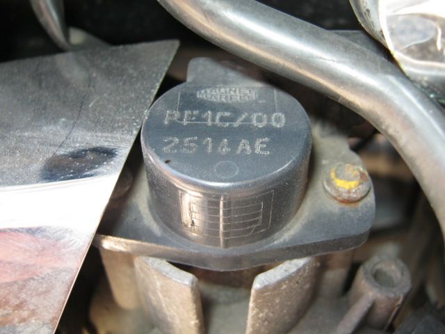

Ta moto est catalysée, et je pense qu'elle doit être équipée d'un TPS PF1C/00 comme sur les photos ci dessous.
D'ailleurs la capture d' écran dans ton Diag l' indique ainsi que la référence ecu.
Regarde sur ta Breva si tu as le même TPS.
Ensuite tu dois "reseter" avec Guzzidiag en respectant la procédure dans le manuel atelier.
Après ce Reset et contrôle avec Guzzidiag, les valeurs TPS devraient correspondre à des données cohérentes en rapport avec ton ralenti.
C'est à dire environ 3,1° papillons en butée ralenti, poignée des gaz fermés

http://i1192.photobucket.com/albums/aa3 ... tgj1_1.jpg
peux tu faire la meme photo de ta moto?
A+ OLIVIER
A+ OLIVIER
