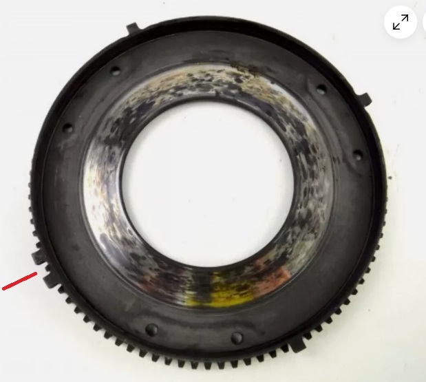

bon après 15 jours, j'ai reçu un embrayage complet d'occass et là j'ai merdé :cry:
j'ai installé le nouveau volant moteur, pensant qu'il était allégé, mais il avait pas les repères d'allumage.
du coup j'ai paumé toutes mes traces pour remettre l'ancien volant :roll:
vous avez une idée pour recaler mon volant ? je trouve rien sur le net et j'ai déjà redemonté 3 fois le moteur du cadre :oops: :oops:
750nevada 690duke3 660XTX

Messages : 3085
Re: 750 Nevada - Transformations ...
Salut.
Avec un peu de chance, c'est peut être plus simple que ça ...

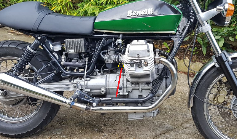

Au montage du plateau d'embrayage sur vilo, y'avait un repère jaune face à un trait sur vilo , non ?.....
Et il me semble d'après les images dans les posts avant que tu as un modèle avec allumage digiplex.
Et malheureusement je n'arrive pas à bien voir certains détails sur tes images .

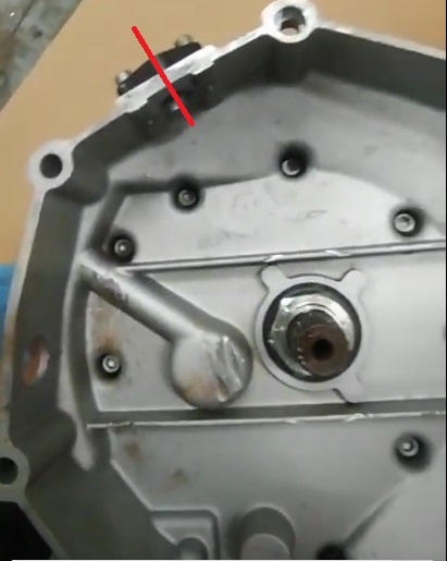

Si c'est bien un allumage digiplex, je pense notamment au capteur de phase qui doit être monté avec 2 vis sur le carter boite/ moteur (presque au milieu et au dessus du volant pour plateau embrayage).
Et c'est là que tout est calé vers un repère sur le volant.
Est ce que tu peux mettre une image ou confirmer ?.
Explications ci-dessous dans le lien.
https://olivierguzzi.e-monsite.com/page ... iplex.html
Tu n'as pas des repères sur le volant couronne ?.

Messages : 3085
Salut.
Le Bon PMH pour l'allumage, c'est quand les soupapes sont complètements fermées.
Malheureusement, Je n'ai pas d'autres infos concernant l'allumage Digiplex sur la Nevada 750.
Attention à l'entrefer sur capteur à régler environ 0.5 à 0.8mm.
Sur ma Calif 1000 avec Digiplex y'avait aussi d'autres repères S et D sur le volant qui aident aux contrôles pour les jeux soupapes et PMH et aussi pratique pour contrôle avance stroboscopique.
On pouvait apercevoirs les repères S et D et traits repères en ôtant le capuchon noir rond sur le carter ....
Pour la Nevada 750 je ne sais pas si des marques repères S ou D sont sur le côté du volant :?: .(en tout cas pas vu sur les images).
Peut être qu'un possesseur de Nevada va t'en dire plus :wink: .
