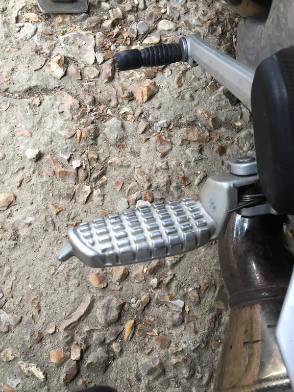

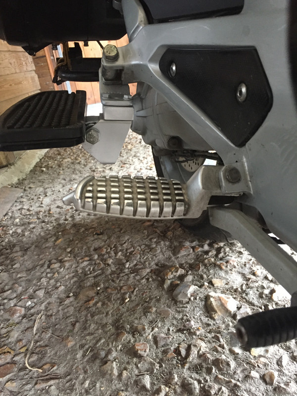

Bonjour les copains :D
Nouvelle amélioration de détail :
- Mise en place de cale-pieds pilote surbaissés de 2,5 cm car je trouvais que j'avais les jambes trop pliées et comme la selle n'est pas très haute, mais parfaite pour mon mètre 75,
la solution était de changer les repose-pieds.
Avec les jeans "moto" très épais, j'avais vite de l'inconfort au pli du genou.
En plus je trouve qu'ils sont très beaux :mrgreen:
