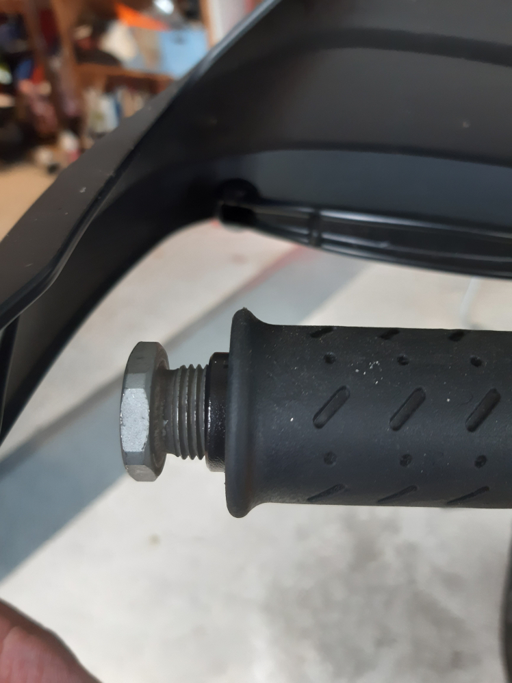

Alors chers collègues propriétaires de Stelvio ... :mrgreen:
Si comme moi un truc vibre bizarrement vers 3500 tour et que vos protèges mains bougent plus que de raison ...
J'ai trouvé le coupable !!!
les embouts de guidons sont mal serrés !!!
Comme les petites vis au bout sont elles, bien vissées, on n'y prête pas attention ...
Un démontage et remontage au frein filet devrait résoudre le problème.
