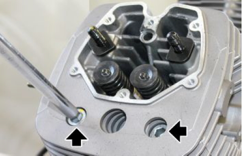

Sur la V7 II, le cache-culbuteurs est remplacé par un nouveau modèle, plus volumineux, qui donne un aspect plus massif à l'ensemble.
Cela pourrait faire croire à une évolution technique (et c'est ce que je croyais). Mais en-dessous, c'est la même technologie. On peut voir ici la culasse avec les soupapes parallèles :

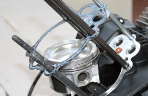

Et ici le piston, avec la chambre de combustion en creux :
Sur la V7 III, tout ça change, le Heron s'est envolé. La chambre de combustion émigre vers la culasse, et les soupapes sont inclinées :
Tandis que le piston devient légèrement bombé.
C'est donc bien entre la V7 II et la III que les culasses Heron ont été abandonnées.
Je suppose que c'est afin d'augmenter la puissance en augmentant la taille des soupapes.
