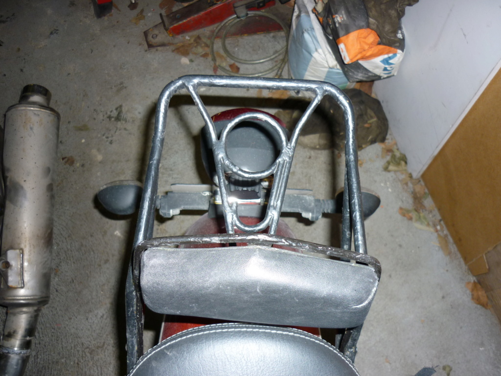

tu prends quelques bouts de ferraille, du cuir et tes outils et t'en fais un toi même entre les 2 photos il me faut une minute
porte bagages et dosseret faits maison pour ma V9 comme indiqué sur le porte bagages
