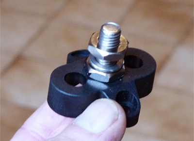

Pour délocaliser les connexions batterie j'utilise parfois des borniers de ce type:
C'est ce que j'ai trouvé de plus petit (Ø 8 mm).
Si tu dégotes quelque chose de mieux adapté je suis preneur :wink:

Je pensais utiliser ce genre de borne, même si ce n'est pas son rôle à la base, mais à 10 euros pièce je trouve ça cher pour ce que c'est...
on peut le trouver ou ton bornier Mandello?

C'est juste pour prolonger la borne d'origine, il faut laisser la molette en position ouverte (enfin fermée pour que le contact se fasse), je ne l’utiliserai pas en tant que coupe circuit, mais l'avantage c'est de prolonger la cosse dans le sens que l'on souhaite...

Je commence à voir du matériel qui pourrait m'intéresser avec 2/3/4 goujons de connexion de 8mm et 6mm .
Dont 1 avec F 30A intégré.
Tout dépend aussi de l'espace dont on dispose pour fixer le bornier ajouté et l'accès aux connexions le tout pour organiser les connexions et faciliter le retrait de la batterie.
On pourrait ajouter 1 plaque cuivre pour améliorer la conductivité.
