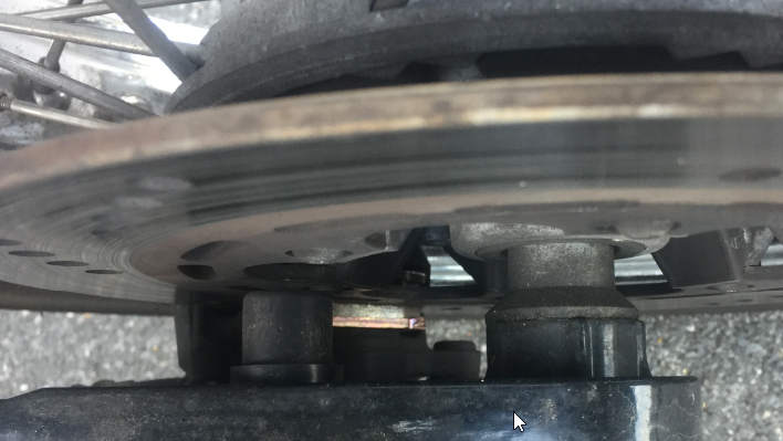

Hello,
Je suis toujours dans ma période de découverte de la V7 (et de la moto en général). J'avoue avoir un peu de mal à trouver le bon angle pour vérifier l'usure de mes plaquettes avant.
A l'arrière, j'ai une vue plongeante dessus (elles sont neuves en plus...)
Mais à l'avant, j'ai beaucoup plus de mal pour y voir clair... j'ai l'impression qu'elles ont encore un peu de vie devant elles... correct ?
Accessoirement, j'ai prévu un bon nettoyage des jantes ce weekend, chose que le précédent et unique propriétaire semble avoir un peu négligé.
Débutant - V7 Classic (2008)

deux solutions sont possibles ;
soit tu attend ... quand ca ne freine plus, tu les remplace
soit tu dévisse les deux boulons de fixation de l'etrier, et tu constate de visu ..
les disques ont l'air rayés , l'idéal serait d'en controler l'epaisseur restante...
ce que j'en pense.... :roll: mais tu vas certainement avoir d'autres conseils 8)

d'josepe a écrit : deux solutions sont possibles ;
Et tu prends une clés dynamométrique pour serrer a 40Nm
les vis ce qui évite des soucis au prochain démontage
Messages : 5022
démonter l'étrier pour constater...
vérifier en même temps le bon coulissement des pistons...

ça marche, je vais démonter ça ce weekend et ressortir ma clé Dyn.

Pour ceux qui ne sont pas contorsionnistes, un miroir et une lampe permettent de vérifier l'état des plaquettes sans se plier en quatre
