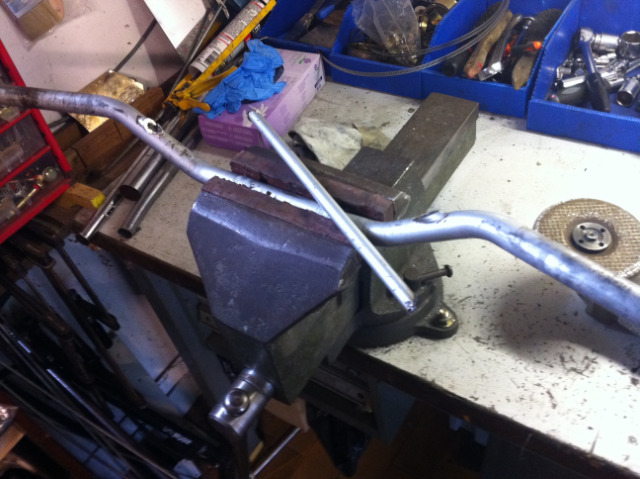

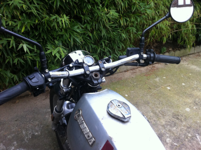

sinon j'ai changé le guidon 8)

ps : là vlà terminée globalement, mais j'ai déjà des idées pour faire un p'tit porte paquet !
le reste, ce sera de la mise à jour éventuelle (rétros, guidon ..)
pps : après quelques dizaines de kms aujourd'hui à son guidon,
je ne crois pas que je vais le changer, la position est idéale
avec cette selle, tombant naturellement sous les mains

la tenue de cap est devenue plus vive avec le rabaissement de la fourche,
ce qui est mieux qu'en version custom,
la nouvelle position "classique"nettement plus sympa :
par contre en sortant d'une LM,
le contraste est saisissant, l'impression d'être sur un vélo,
voire un scooter, le bruit des échappements originaux n'étant pas génial...
autre critique, le réglage de la tringlerie de la boite est réglée trop "basse", pareil pour le frein ar, fatigant le coup de pied ...
et elle doit être reprise en réglages, elle me parait bien "creuse" en bas ...
