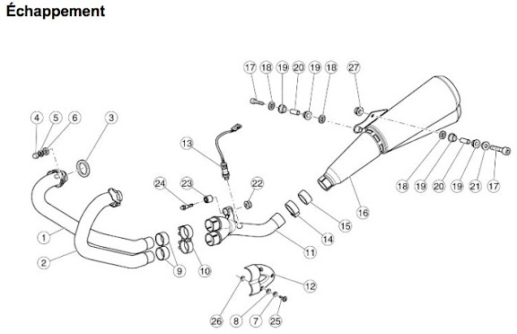

Alex a écrit :Pourquoi j'ai pas de boîte a fumée sur ma Griso ? :cry:
Très bonne question, tiens !
Alex
Messages : 1805
Localisation : Avensan 33
Message par Alex »
Je la vois pas :wink:
900 TDM 2007 (08/04/2017 —?)
Messages : 5547
Sous la selle peut-être à coté du cendrier :lol: ?
Plus sérieusement j'aimerai bien savoir le pourquoi du comment ...
jean jacques 29
Messages : 4208
Localisation : 29N Finistère
Message par jean jacques 29 »
Tel qu'est conçu l'echappement griso avec ses 2 coudes du meme coté , il ne peu y avoir de boite a fumée
Le catalyseur est alors dans l'entrée du pot
Par contre ,il n'y a aussi qu'une seule lambda (pas plus mal !!!) sur le 8v ?
La gestion par l'écu doit donc etre différente des autres 8v
Jean Jacques

bonjour, la boîte à fumée c'est le catalyseur, sur les Griso il est intégré au pot d'échappement.

papoulet a écrit :fait maison, aujourd'hui, en tube inox de 48, avec un pot mistral derriére, ça a l'air de bien ronfler, c't'histoire.
exactement le meme montage que sur ma breva 2v 1200 (toujours en vente).
test dans la semaine, si la grosse pluie arréte son cirque !
8) Salut
Ca fait un moment que ca me trotte dans la tete de virer cette boite a fumée . Lors de ta derniere révision , le mecano t'as refait un réglage particulier :?: . Ou as tu acheter la tubulure entre les coudes et le pot :?: As tu changer le filtre a air .(KN)
Il est vrai que les moteurs Guzzi ne demandent qu'a respirer a pleins poumons . Chose que j'avais faite avec mes anciennes Guzz ( mistral, lafranconi,cornets,kn etc....).Je me posais la question qu'avec toutes ces normes a la con on pouvait effectuer la transformation :!:
Si comme pour WV , des ricains se penchent sur le sujet , on est pas dans la m...e :!: .
Guzzicalemans . :wink:

Bonjour, remplacement de la boite par tube inox mistral + échappement mistral. Filtre à air KN, bonne reprise à bas régime, mais toujours des cliquetis à la remise des gaz de mi régime vers le haut!!! ça m'énerve :twisted: réglage chez le concessionnaire mais rien y fait toujours présent ces cliquetis... :twisted:
papoulet
Messages : 1137
Localisation : rochemaure 07
Message par papoulet »
revision juste après, pas de modif,
puisque les sondes sont avant, ça s'autorégle .
pour le moment filtre d'origine.
pas de cliquetis. rendement moteur tip-top.
coudes inox de 49 et tube de 50, soudure mig sous argon (tu peux faire mig normal mais risque de rouille à la longue).
et pour les prochain contrôle tech a la revente, y a qu'a remonter l'origine.
ceux qui ont modifié la boite risquent d'avoir un probléme avec ça !

papoulet a écrit :revision juste après, pas de modif,
sauf quand tu as anticipe est que tu la fait sur une deuxième boite
a fumé et que tu en a un d origine sous la main

a propos de cette boîte a fumée, le tube de sortie il est fixe ou il pivote dans la boîte ?
Je pose cette question car il y a une fuite a ce niveau .. :?
motoguzziinside
Messages : 6380
Message par motoguzziinside »
tyroad a écrit :a propos de cette boîte a fumée, le tube de sortie il est fixe ou il pivote dans la boîte ?
il est fixe il y a un joint épais entre les tubes c 'est peux être ton joint qui est mort
