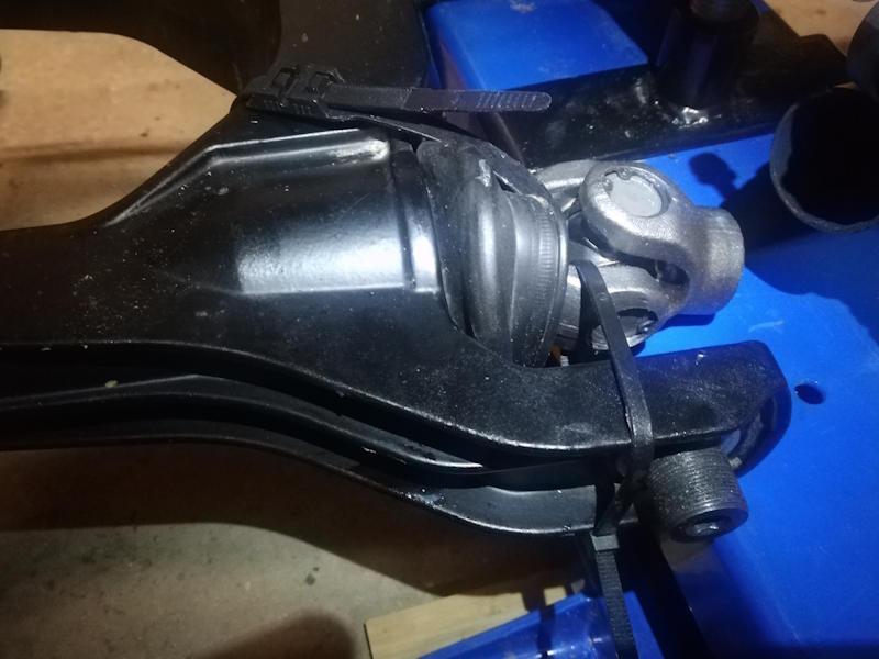

Certains m'ont parlé de la difficulté à remonter tout le bazar.
Normalement, pendant qu'on essaye de positionner le bras oscillant tout en glissant la chape avant du cardan sur les cannelures de l'arbre de sortie de boîte,
il y a toutes les chances pour que l'arbre de transmission bouge et sorte des cannelures de l'arbre de pont.
Pour éviter cela, j'utilise un collier qui tire sur la chape arrière du cardan et maintient l'arbre de transmission à sa place sur les cannelures du pont.
Un deuxième collier, plus petit, positionne le cardan latéralement, dans l'axe de l'arbre de boîte.
Ainsi, en avançant le bras oscillant sur le cadre, la chape avant du cardan vient facilement se glisser sur les cannelures de l'arbre de boîte.
Dès que c'est engagé, on peut couper les deux colliers et ajuster le bras oscillant.
La photo qui va bien :
Bruno
