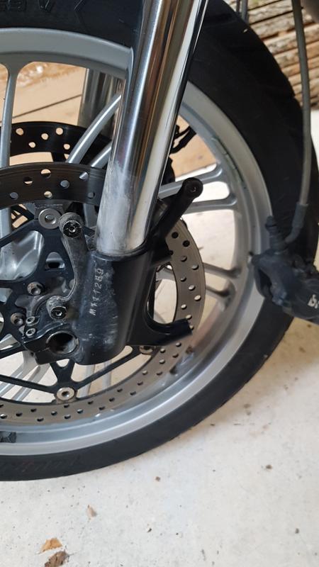

Voilà les photos
En tout premier faire un contre poids à l'arrière - une brique + un treuil bien lourd dans sa boite, ça suffit
La voilà bien relevée
Démontage du guidon posé sur couverture épaisse + ficelle pour éviter qu'il tombe et que les pots de liquide de frein et embrayage ne soit plus trop verticaux
Démontage garde boue
Démontage étrier de frein gauche
Démontage étrier droit avec son capteur ABS
Je relève les 2 étriers pour pas qu'ils me gênent
Démontage de la roue
Et des suspensions …
L'avant tout nu … je n'ai pas détaillé tous ces démontages qui relèvent du simple dévissage et sont très simples
