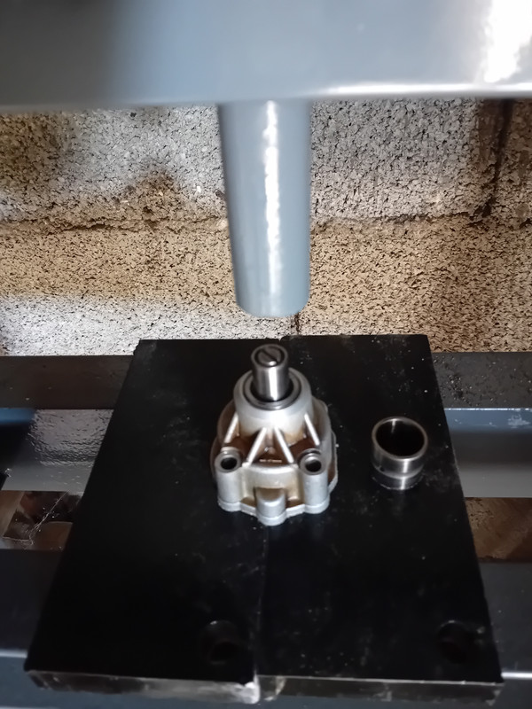

pescalune
Messages : 566
Localisation : hérault
Re: 750 Breva - Mécanique : pompe à huile
Message par pescalune »
Roulements de pompe reçu et changé :
