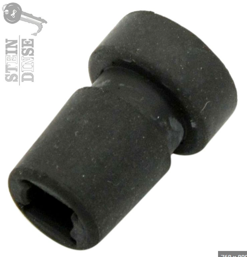

J'ai refait une platine compteur-compte tour , j'ai récupéré deux fils d'alimentation des ampoules avec des embouts caoutchouc , dans lesquels il y deux cosses.
Ci dessous , une photo des embouts dans lesquelles viennent les cosses d'alimentation

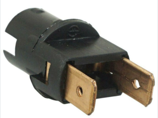

Pour moi, il doit me manquer un porte ampoule dans ce style , mais je n'arrive pas à trouver la pièce Guzzi sur internet , quelqu'un a t-il une idée :
Autre question , combien d'ampoules il y a pour le compteur et pour le compte tours , une seule ou deux sur chaque ?
Car il y a deux trous à l'arrière de chaque.

Je réponds à moi même , pas besoin de porte ampoule , la première photo "est" le porte ampoule.
A l'intérieur , les deux cosses sont sur le coté.
Dans mon cas , elles étaient détachées et écrasées , j'avais du mal à comprendre. il m'a fallu un peu de temps.
