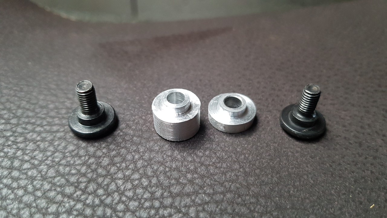

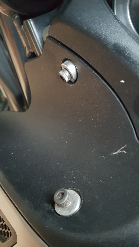

Bon je commence ma réalisation maison ;
J'ai commencé par me faire un gabarit en carton puis pour que les équerres de fixation soient bien solides , je me suis tourné 2 entretoises en alu (au tour à bois) pour sortir les vis des emplacement.
Cela remplacera les vis d'origine avec des vis BTR Inox.

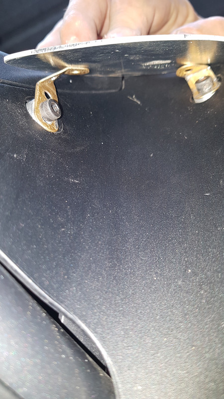

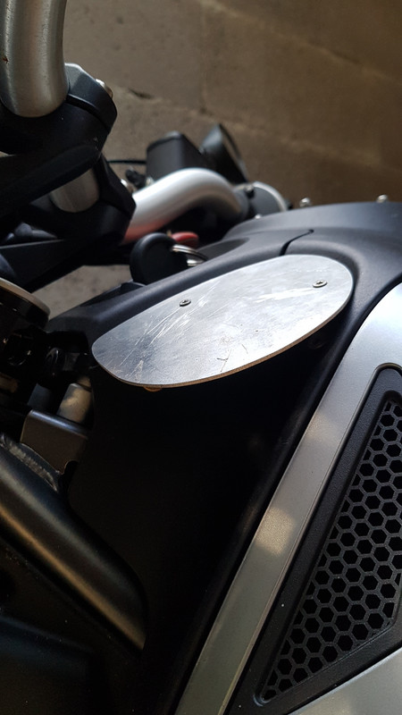

Messages : 4001
Re: V85 TT - Obturateur de puits de fourche
Gabarit en carton
Image.
Idem en aluminium non plié
Essai d'une pièce de meccano
Pièces de meccano modifiées
Essai avec plaque alu
Plaque alu percée et vissée
Vu de dessous
Test de rotation... avant cintrage
Je n'ai pas encore cintré la plaque pour m'en servir de gabarit pour le côté droit.
Reste à faire les pièces symétriques pour l'autre côté.
Puis test, décapage, peinture ... ou bien je laisse en finition alu poli ou brossé ou bouchonné. Je ne sais pas encore.
A suivre
