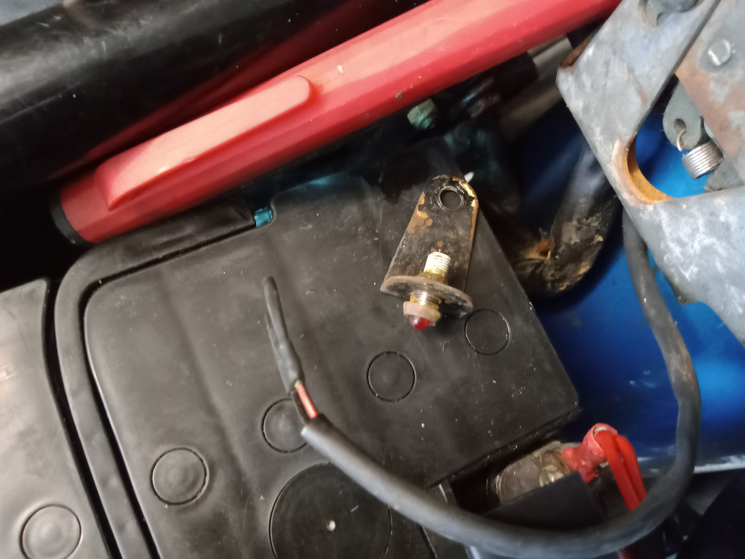

A ce propos sous la selle et juste a coté du gros boitier électronique alu , j'ai deux fils qui sorte de ce boitier avec une diode rouge qui est cassé .
A quoi sert elle pas d'info dessus ... si vous avez une idées ...

Tu peux nous faire photo gros plan de cette « diode » ? Je la trouve pas sur les schémas.

Voici pour l'image le câble est relié au boitier alu . et surtout merci pour tes conseil .
Sinon je me demande si cette diode ne faisait pas partit d'un system d'alarme ou autres du même genre .

J'ai cette diode aussi sur la mienne... pas totalement certain, je crois qu'elle s'allume quand la pompe est alimentée, à moins que ce ne soit pour la centrale... je regarderai à l'occase à quel moment précis elle s'allume ou s'éteint...

Ça ressemble à un montage après-vente genre alarme. Demande à ton frère si il n’avait pas une alarme car cela pourrait être l’objet de ta panne…

Au fait, il est relié au boîtier alu, mais quel boîtier, à quel endroit ?
