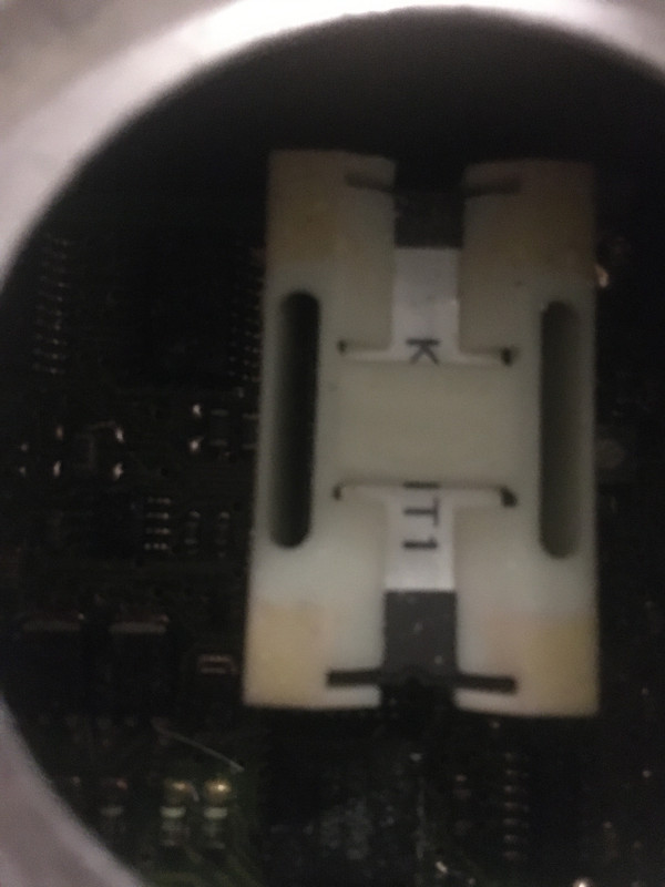

C’est marqué quoi sur la tienne ?
- Messages : 25
- Inscription : 11 mai 2021, 20:24
- Localisation : 03
Re: Electrique - Eprom : KF KIT 1
Moi sur ma puce Termignoni , il y a un autocollant blanc avec écrit un truc se terminant par KIT 1,
Il y a une pièce en plastique blanc dessus qui gêne.
J’ai une photo mais je n’arrive pas à en mettre dans ce forum
donc c'est bien ce que je pensais j'ai pas la bonne
