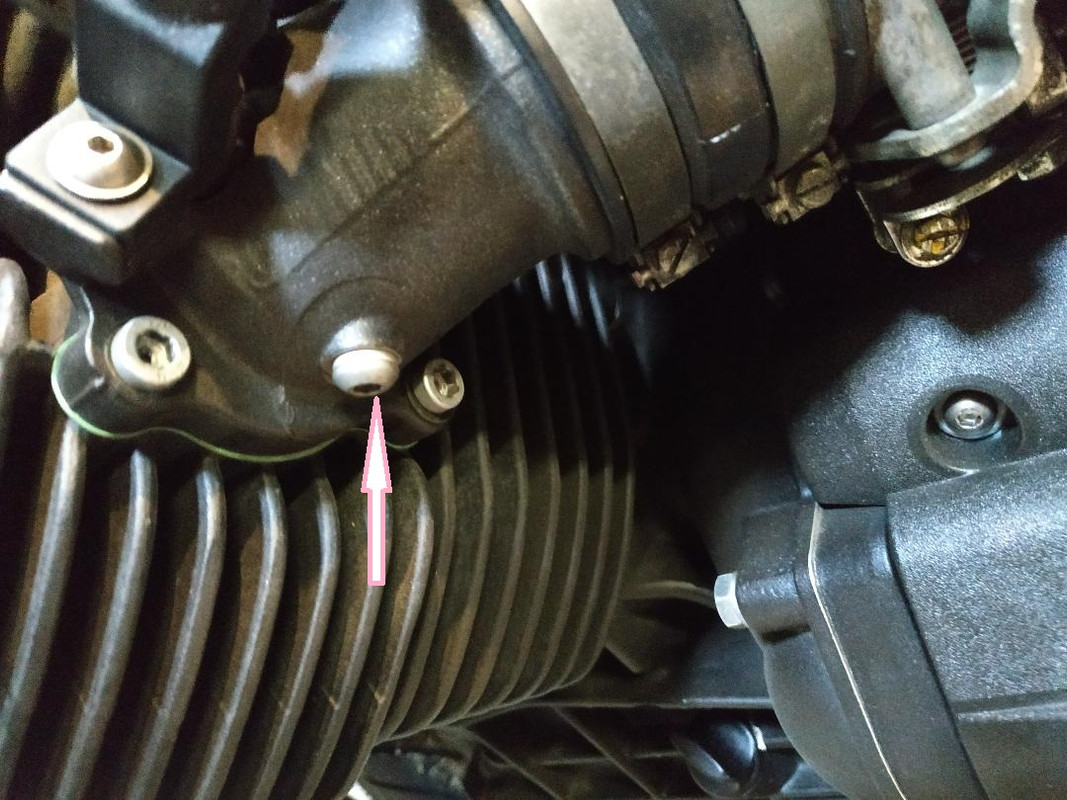

pour la synchro, c'est bien à cet endroit qu'il faut visser l'adaptateur?
moto-guzzi: des motos en fer pour des hommes en acier.
Messages : 3458
Re: Mécanique - Entretien de base
Oui

fasty
Messages : 4067
Localisation : Toulouse C...!
Message par fasty »
Et sur ta photo on voit en haut à droite la vis de synchro...

Messages : 3458
Exact, avec la touche jaune dessus.

dranero
Messages : 239
Inscription : 21 mars 2021, 18:39
Localisation : Argonne
Message par dranero »
c'est à dire: là ou il y a la flèche jaune??
