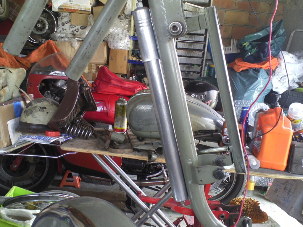

C'est assez rigide, mais le plus dur c'est de garder une cote quand ça chauffe.
Voilà, j'ai repris les diamètres extérieurs façon tiers-mondiste (c'est fou ce qu'on peut faire avec une perçeuse à colonne et un couteau super aiguisé
j'ai maintenant une fourche qui fonctionne nickel quasi sans jeu.

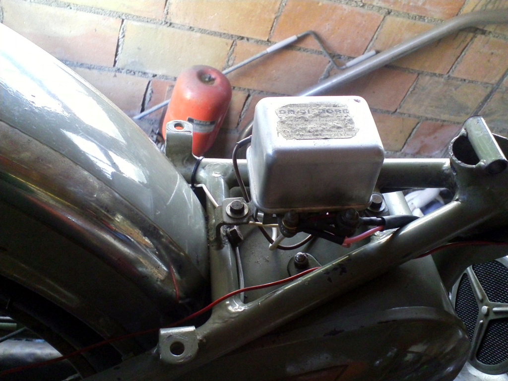

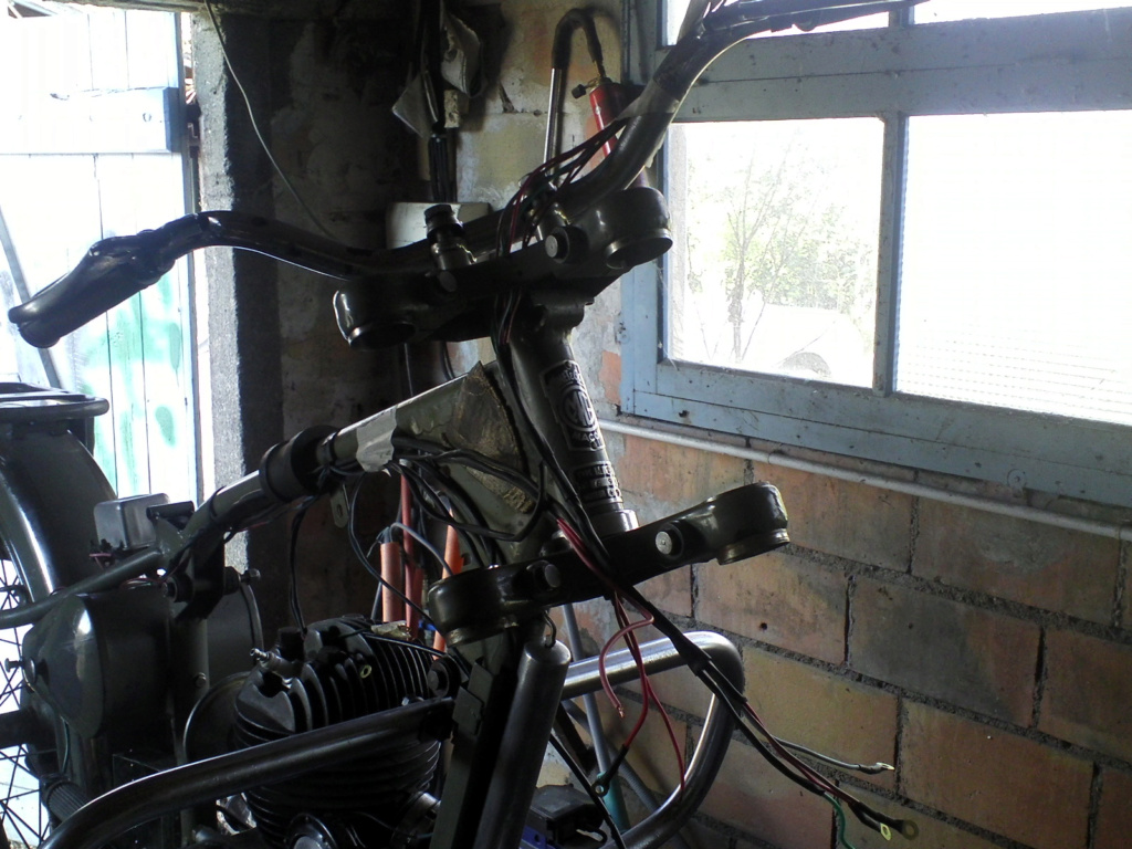

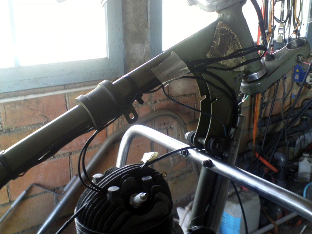

Ce matin j'ai reçu le matos électrique que j'attendais.
J'ai pu finaliser la conception du faisceau électrique et je l'ai posé sur la moto pour voir si c'est bon avant de le gainer et de mettre les cosses et souder les fils dans le commodo.
Je vais gainer séparément les différentes parties pour par la suite n'avoir à démonter que la partie défectueuse pour réparation.
Je vais refaire le schéma de mon nouveau faisceau, ça pourra aider d'autres personnes.

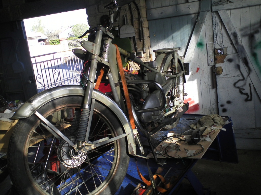

J'ai refermé le moteur, et putain qu'est-ce qu'il comprime bien le bougre
. Puis je l'ai réinstallé sur la moto, remonter les repose-pieds, le klaxon, le pot et j'ai commencé à gainer le faisceau.
Demain, je remonterai provisoirement le phare et le réservoir pour finir de mettre en place le faisceau comme il faut afin de le finaliser (restera plus qu'à souder les fils dans le commodo).

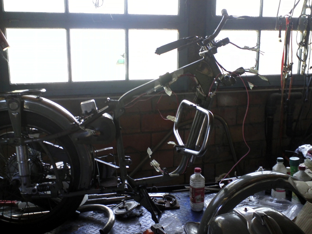

Voilà, faisceau gainé de partout sauf la partie qui va au commodo. Toutes les cosses sont posées.
Maintenant, la soudure dans le commodo, c'est pas trop mon truc. Y'a Larouquine qui se débrouille bien selon elle. On va voir ça.

Pour la soudure dans le commodo, un bon fer - assez puissant - ça aide ...
Pour le dessin du circuit élec. je crois qu'il existe un logiciel assez capable, techniquement abordable et gratuit. Je rechercherais le lien ...
