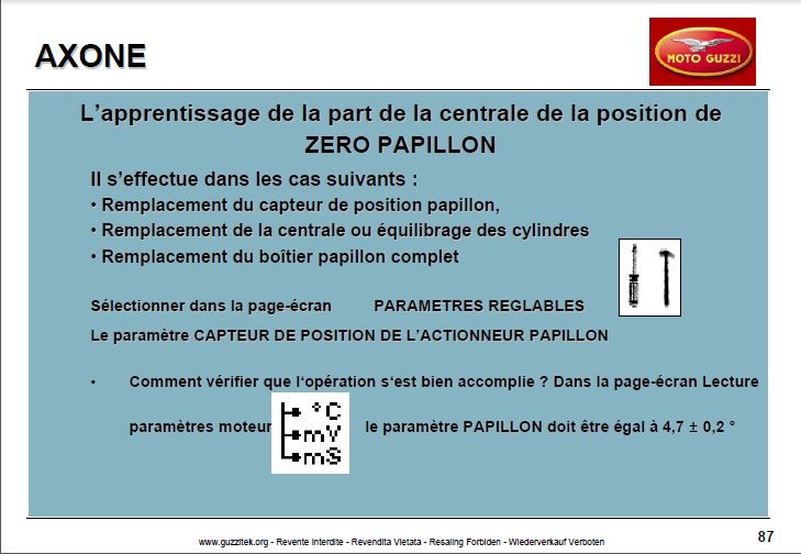

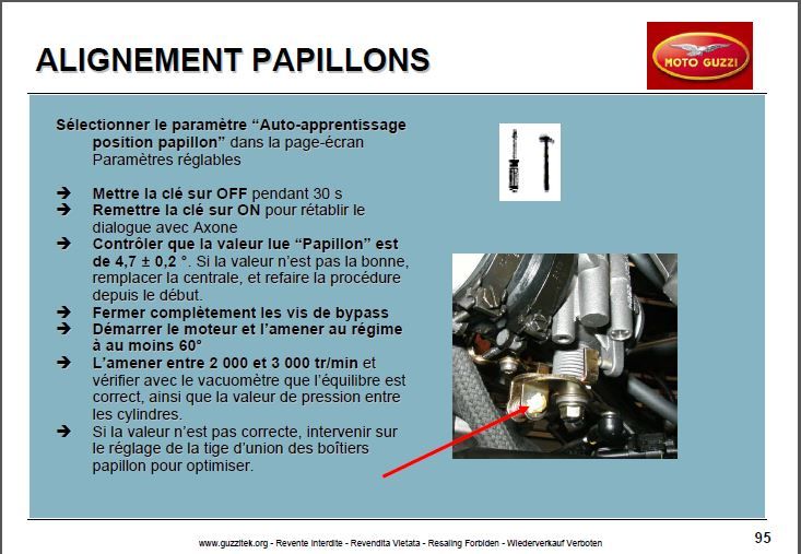

Salut fafapiti
Alors je cherche des infos.
Je te recommande la lecture de ces 2 PDF
Tu ouvres GOOGLE et tu tapes.
[PDF]Moto Guzzi 1200 8V - Learning course - Guzzitek.org
[PDF]Didacticiel Breva 1100 - Guzzitek.org
Tu charges et tu lis
Voilà je ne sais pas grand chose, je suis comme toi j'essaie de comprendre un peu le fonctionnement pour entretenir ma moto car là où j'habite il n'y a pas de concession guzzi .fafapiti a écrit :encore une petite question : c'est quoi le "reset des parametres d'auto-apprentissage ? Embarassed
Eric
