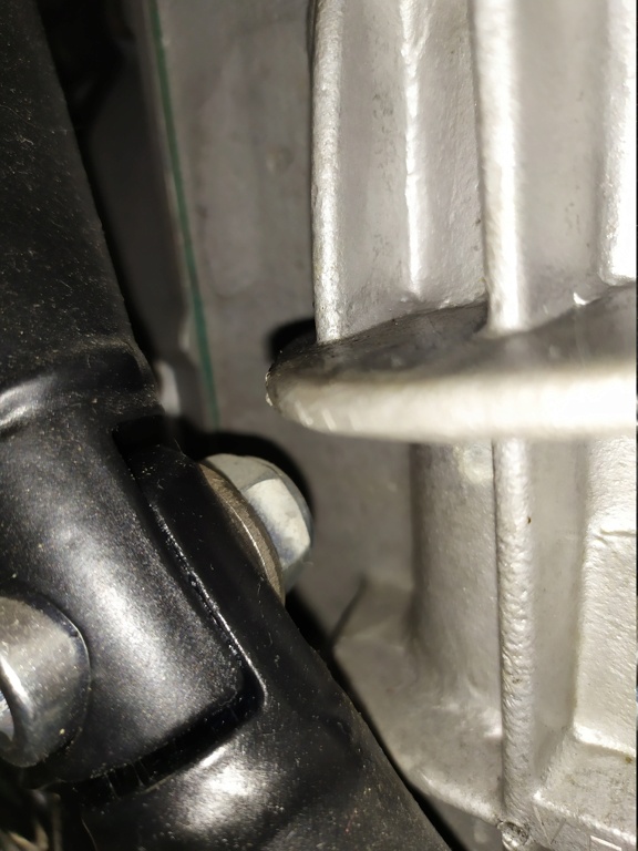

A titre de comparaison, mais à droite l'écrou à l'air d'être proche du carter aussi !

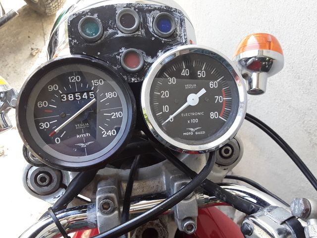

La sortie de cable au niveau du carter était condamné car un compte tours electronique etait en place.
Je pense que c était pour détourner le problème....

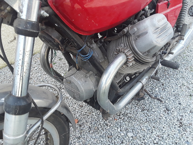

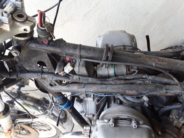

Voila les photos avant démontage . elle a quand même plus fière allure maintenant :D :D
il ne manque que 1.5cm pour quelle soit comblée (d'habitude on dit 10 cm de plus...) :oops: :oops: :oops: ok, je vais au piquet 30 minutes

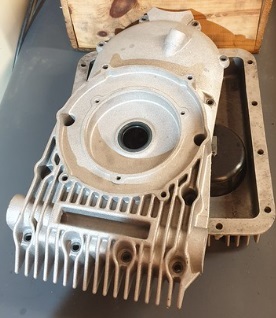

D'après toutes les discussions que j'ai eu en dehors du forum et surtout les parts list que j'ai épluchés, ce carter est commun pour la 750s, 850t,t3,le mans et sp (ref 14001400) . Seul la convert a un carter différent du a sa boite auto.
pour le coté visuel il ressemble beaucoup !!!
Ton idée me fait déduire que si il y avait un carter éventuellement différent permettant de reculer de 15 mm, le problème serait reporté vers l’arrière du bloc moteur ... du coup l’attache sous la boite et la plaque supérieure de la boite ne serait pas bonne avec mes bas de cadre. et là j'ai noté que justement les bas de cadre ainsi que la plaque avait un nr de nomenclature particulier pour la 750s et la 850T :shock: :shock:
mais comme le carter de distribution est commun je reviens a la case départ :oops: :oops:

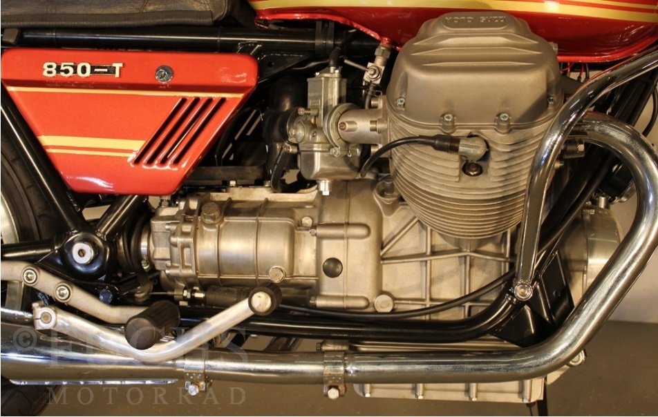

Pour moi au vu de toutes les images que tu as postées, ton moteur est bien un 850 T et le carter distribution est le bon :wink:
"Mineur", c'est à voir ....
Vu que le moteur est plus avancé sur le cadre, est ce que le cadre aurait bougé suite à je ne sais quoi ?.
Supposition, si le cadre a bougé, est ce que l'alignement sortie de boite/transmission U joint de cardan est normale.
Sur ton image juste au dessus, je ne sais pas si c'est un effet optique (photo) , mais je trouve que l'angle formé sur le souflet est très ouvert étiré :?: .
Et faudait pas au final que la transmission ou la tenue de route soit dégradée par ce problème apparement mineur.
C'est quand même un truc qui chiffone cette histoire....de 1.5 cm de décalage.
Ici une image d'une autre 850 T dans une revue.

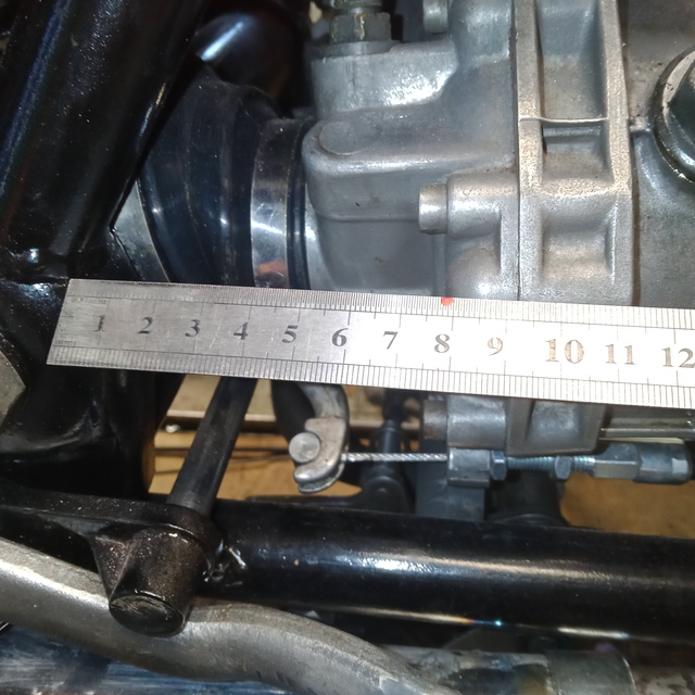

J'ai mesuré sur mon cadre :
De la génératrice inférieure du tube renfort à l'axe de fixation du bas de cadre. 230mm, plus probablement 227 ou 228.

Pour les mesures de pascal je nai pas compris entre quoi il faut mesurer ...
Je vais reprendre les mesures avec le plan du cadre mais il me semble bien que j ai déjà vérifier la place de la barre transversale :x :x :x
