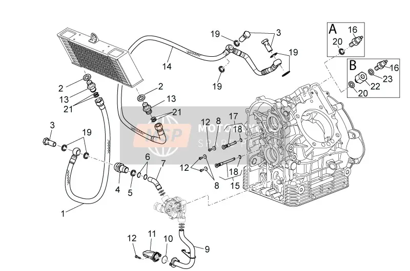

zerton
Messages : 240
Localisation : Sud Gironde
Re: V85 TT - Accessoire : Radiateur à huile
Message par zerton »
Bé...heu... j'y suis pas sûr...
Sur Breva 1100, il semble bien que ce soit par dessous:
Dans l'image, l'encart n°1 montre une autre série de radiateur avec le même montage
Sur les Griso, itou pareil:
Sur la 1200 Sport:
Alors, il y a un truc que je ne sais pas, c'est s'il y a une spécificité sur les "petits blocs" et sur la V85 TT qui empêche ce montage....
V 85 TT Travel 2021
Ex:
1000 SP I
1000 SP II
V 11 Le Mans Tenni n° 087
