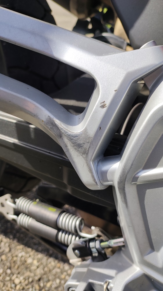

Dans les petits trucs qui agacent j'ai ce souci à droite :
En même pas 8000 km la peinture est déjà partie et le métal est à nu, sans parler des bottes qui s'usent également et que ne serons plus étanche dans 4 ou 5000 km... :twisted:

Arrête de la serrer comme une amoureuse :oops:

Dans le commerce, il se vend de la protection transparente. C'est fait pour , et c'est pas cher.
Par exemple :
https://www.louis-moto.fr/artikel/folia ... t/10026053
