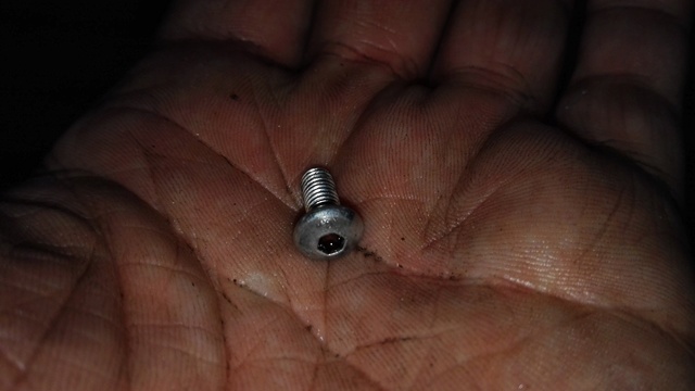

Restait le plat de résistance, la vidange du moteur : Dé-serrage des pare- cylindres pour extraire le sabot en plastique (ce n'est pas un NTX mais j'ai rajouté les crash-barres) et retrait du bouchon de vidange et là ... immédiatement un bruit sec au fond du seau - Stupeur ! (?) Je continue, retrait du filtre à huile avec la clé qui va bien. Et je pars à la pèche dans l'huile vidangée pour trouver ... un petite vis !!! Elle avait du venir se coller (j'espère) sur l'aimant du bouchon. D'où vient-elle ? Depuis combien de temps est-elle là ? A-telle fait des dégâts ?

Reste cette histoire de vis : Je me rassure comme je peux :
- La vis n'a pas de trace de choc, ni de rayure, pas déformée : j'en déduis qu'elle ne c'est coincée nul part et n'a pas du faire de dégâts dans le moteur. L'aimant du bouchon a fait son travail.
- En même temps que la vidange précédente, avant que j'achète la moto, le propriétaire avait fait faire la modification Poussoirs - Rouleaux.
- Vu le nombre de kilomètres parcourus depuis ~12 000 Km, si cette vis avait quitté son logement, je pense que ça aurait fait du grabuge. Or le moteur a toujours très bien tourné depuis que je l'ai.
Donc, je pense éventuellement à un geste maladroit lors du passage aux rouleaux, (une vis qui tombe au fond) suivit d'une grave négligence :-(
Ou alors une vis qui c'est fait la malle ... avec le temps et les vibrations. Il parait que ça vibre les Moto Guzzi. Pour le moment , je n'en sais rien.
Voici l'objet du délit :
Elle vous parle cette vis ?

Pour ta vis ; ça ne serait pas la vis (12) fixation crépine ?
http://www.guzzi.webemoi.com/viewtopic.php?t=20550
Demande a Stéphane 78 si ca ressemble ?
Attention ,il y a 3 autres vis 12 sur le plan (donc 4 en tous )...

Ta vis me fait penser à une vis de fixation arrière du sabot . En espérant que ce soit bien une vis d extérieur .
