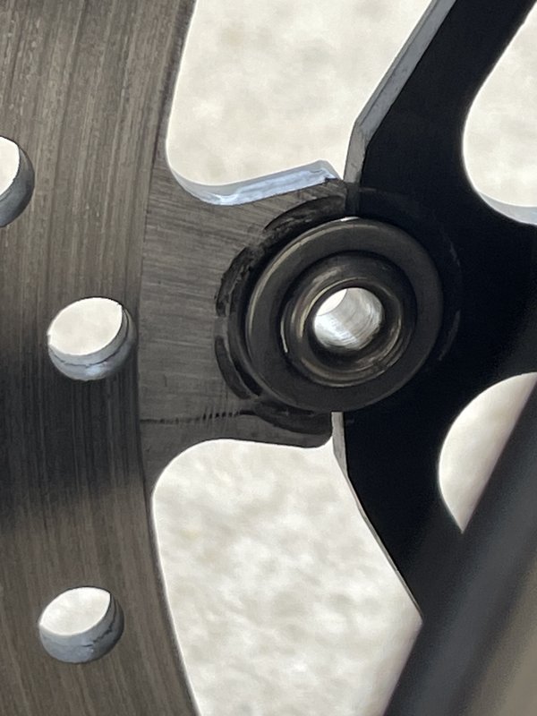

Merci pour les photos, très explicite

Merci Vizir pour le conseil. J’irai à Bastille si je n’arrive pas à mes fins avec Planet Bike.
Je pense que tous les membres qui ont un peu trop de jeu sur leur disque devraient contrôler la présence de ces “tulipes”

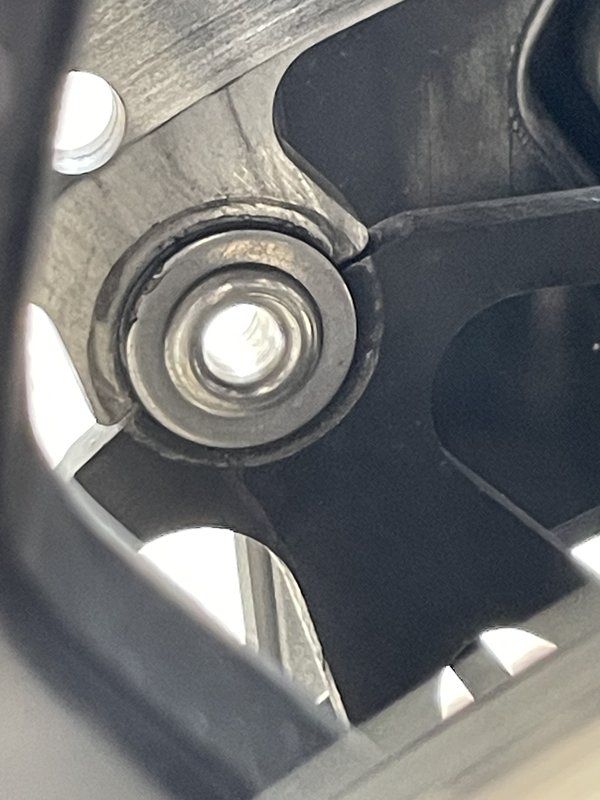

slick77250 a écrit : 29 juil. 2025, 19:27
La première image montre un œillet ok, les 2 autres il manque le ressort en forme de tulipe
Sur ces photos, on voit assez nettement des traces de présence de ces œillets et la marque semble profonde, laissant penser qu'ils ont subi des charges assez importantes avant de dégager :oops:
La question serait donc : qu'est-ce qui génère cette charge ? :roll:
