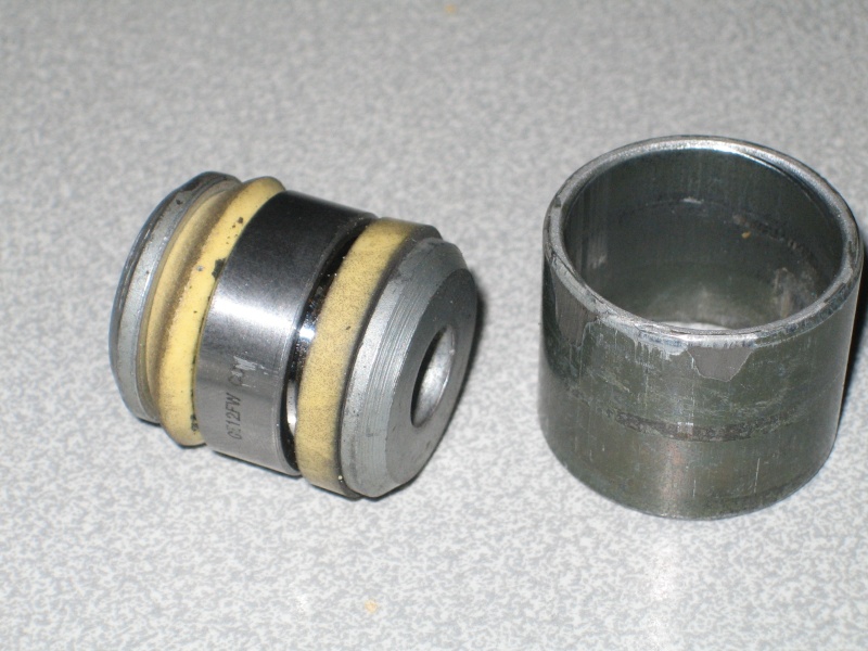

NORGE65
Messages : 1423
Re: Mécanique - Claquement barre de réaction
Message par NORGE65 »
voici la photo du système d'origine démonté
c'est bien une rotule derrière les silent block jaunes :oops: .
La dernière fois je ne l'avais pas entièrement sortie . Ce sont bien deux pièces différentes de chaque coté .
Patrick 65350 Image

NORGE65 a écrit :voici la photo du système d'origine démonté
>On est donc d'accord , on a les mêmes pièces , mais sur la mienne , impossible à démonter , le tube extérieur est soudé quasiment.
Et impossible de remonter le silent bloc neuf.
A suivre
